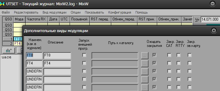

    Игорь привет! у тебя не правильно мода пишется в EQSL
    R9OY 07Oct2019 05:54 20M MFSK (MFSK16) RUSSIA (ASIATIC) Y +21
    Посмотри!
  4. #104
    Посмотри!
    Я из MixW3 на e-QSL автоматом отправляю. Как исправить ошибки? В миксе нет такой моды. В ручную перебить в логе на MFSK16? Может в программе JTDX установить галочку в моду RTTY?
    В хамлоге вроде верно указана мода.

    Игорь я переношу в МИКС 219 Адиф из wsjtx_log, потом выбираю связь открываю и
    где написано MFSK удаляю и ставлю FT4, со всеми с кем сработал,больше ни каким образом не
    получится. В UR5EQF это проходит на ура а миксе нет этой возможности.
    Может обратится к Виктору R3BB он поможет преобразовать.
  6. #106
    Спасибо за инфо, в ручную придётся вносить, там 100 связей ...исправлю.

    А в Дополнительных видах прописать не пробывали, и там же выбирать.
    73! Олег
  8. #108
    Нет не пробовал.Сейчас попробую туда вписать управление JTDX.

    Всё исправил быстро с программой Notepad ++. Установил запуск JTDX через MixW3. Теперь сразу в АДИФ пишет FT4 FT8, что и требовалось.
