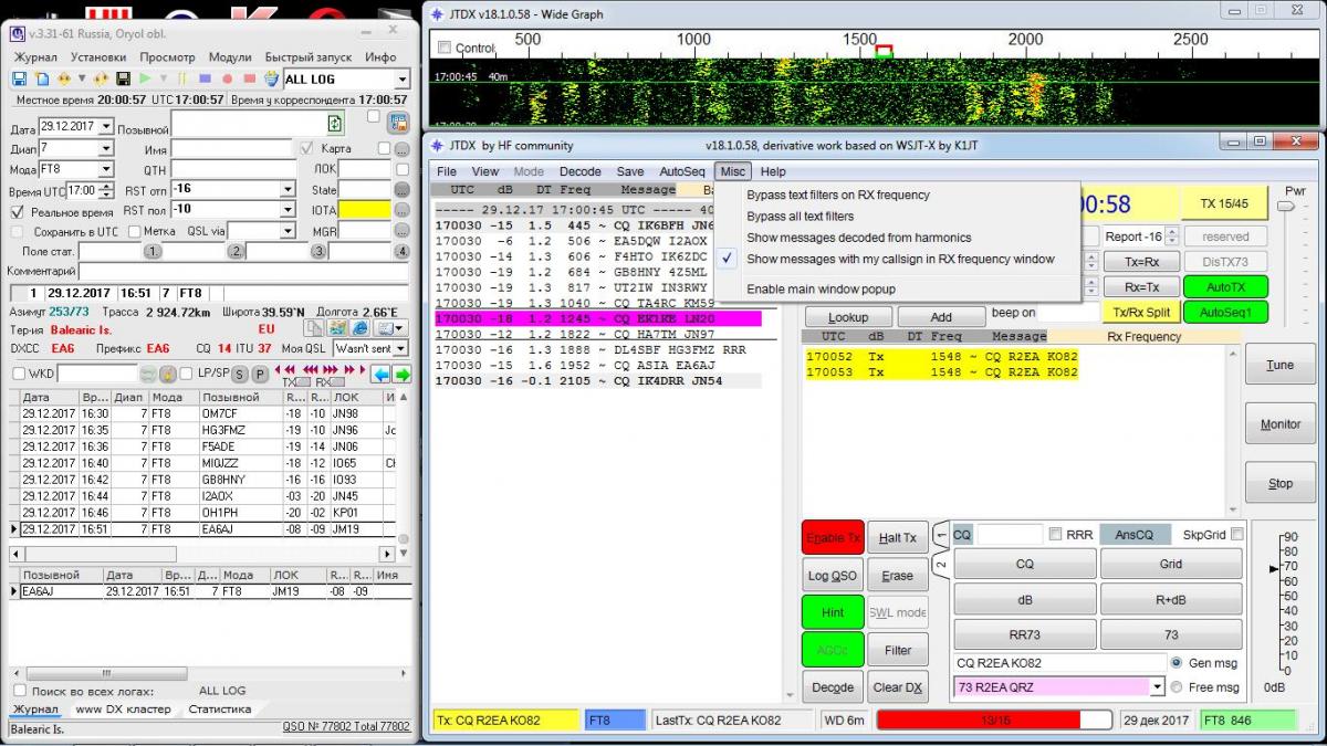

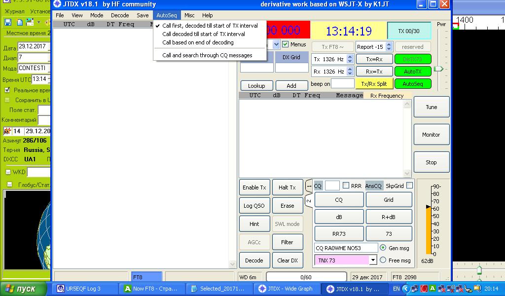

    Проблему решил переставив с call based (стоит по умолчанию при инсталляции) галочку здесь
    Вложение 1038
    Да про ИНИ. Удалил, запустил прогу, появилось окошечко желанное. Перезапустил (возникла необходимость) прогу, снова исчезло желанное. Надоело удалять ИНИ и прописывать каждый раз настройки. Начал копаться и докопался до галочки.

    Привет Михаил.
    Спасибо за переадресацию в этот форум!
    Я работаю с последней версией активно второй день с установкой
    в меню Autoseq пункт №1
    в меню Misc выбрано №4
    c включенным разносом (горит желтым)
    c включенным autoTX (горит зелёным)
    c включенным Autoseq 1 (горит зелёным)
    c включенным HINT (горит зелёным)
    c включенным agc (горит зелёным)
    c включенным monitor (горит зелёным)
    Попробуйте при активной работе на общий вызов.
    Есть бяки, но терпимо...Думаю вскоре доведет до ума это Игорь!
    --73! Роман RDRC#22
