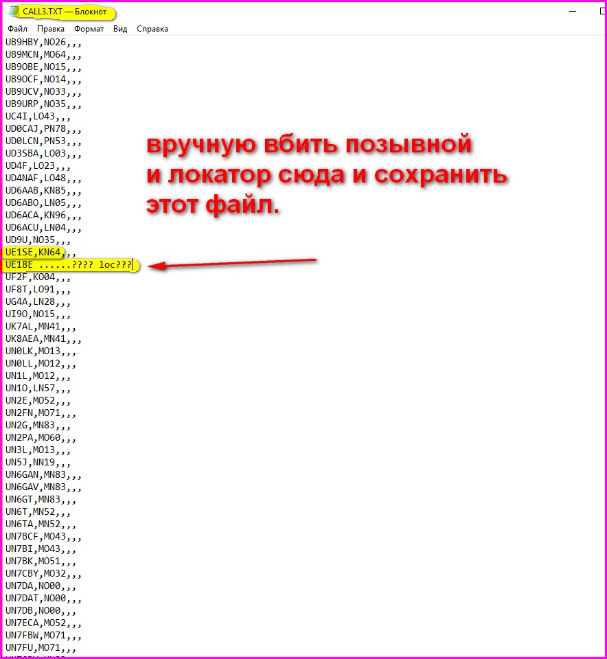

    ставлю UE18E -с двумя цифрами не работает.
    И не будет нормально работать. Не предназначен протокол для работы спец. позывными.
    73! Олег
  2. #182
    Не может быть, а как же оператор UE1SE работает в этой программе?
    to RU4I Попробуйте вручную вбить свой позывной и указать локатор. По идеи тогда достаточно указать позывной и можете работать.
    Я правда не проверял этот способ, но по скольку в файле "text" будет указан Ваш новый позывной, программа должна работать. Смотрите фото ...
  3. #183
    В режиме CQ мой локатор передает, не передает мой рапорт при ответе,если в префиксе позывного 2 цифры,в место одной.
    Если вместо своего позывного в настройках ставлю стандартный позывной, хоть шестизначный (например UA9JKW),-все работает.
    Похоже,может был просто глюк был,автоматом при работе спец.позывным тоже не отвечает, вручную нужно щелкать по вызову ответившего...
