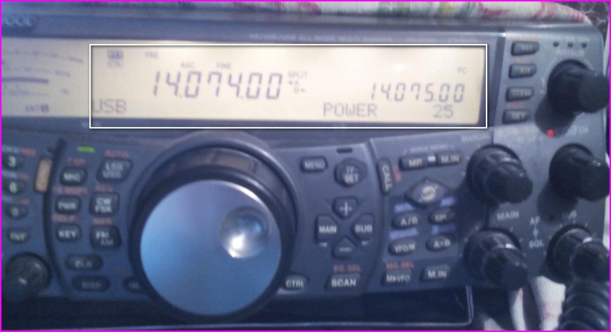

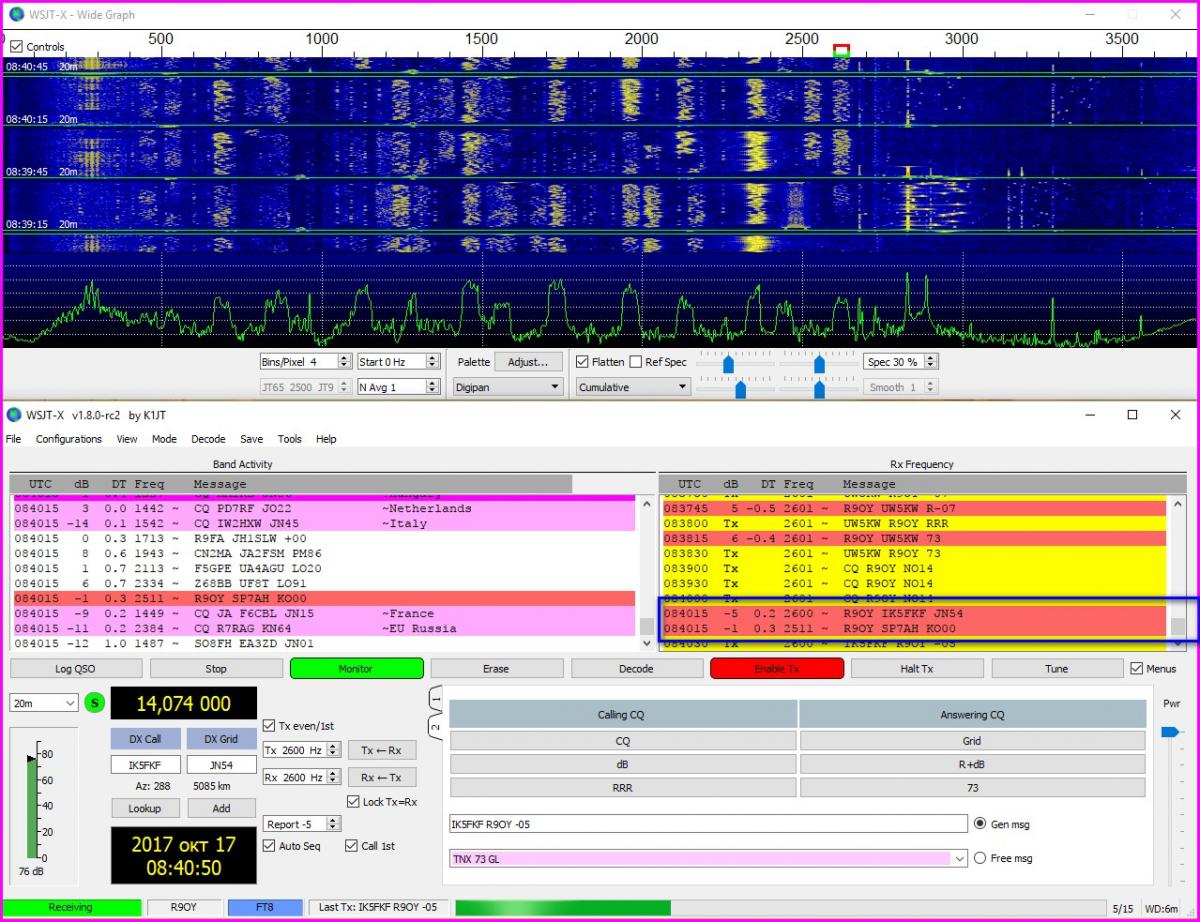

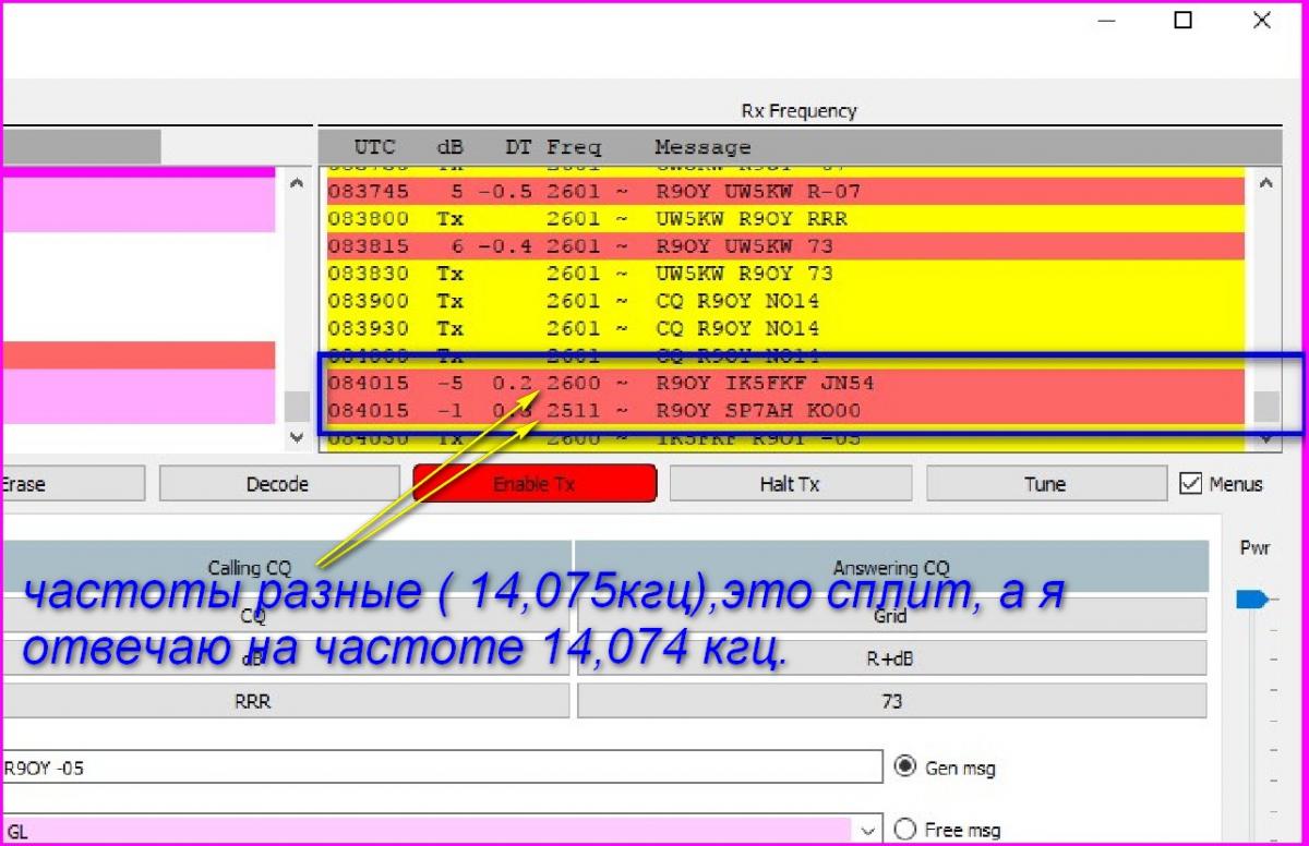

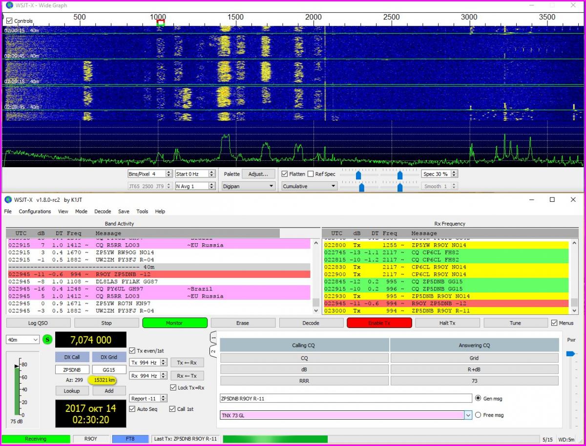

    Что бы не заниматься "полемикой" я просто предоставлю скриншотер с экрана монитора, объяснять вроде не надо, работают тут "СПЛИТОМ" , есть два направления, "АВТО" отвечает первому позывному, второй вариант - ручное направление, достаточно в приёмном окне указать "второй" позывной и связь пойдёт автоматом на второй позывной .... ну и так далее вернётся к первому позывному и продолжит QSO. И что тут трудного? Эта программа на много успешная, чем изобретает твой Игорь на форуме QRZ.RU
    PS. Фото шкалы трансивера Кенвуд TS-2000

    В FT8 я работаю. Пользуюсь именно автоматической работой. Но встретился с неоднократными случаями, когда на водопаде виден сильный сигнал, а декодирования нет. Это бывает когда зовут одновременно две станции. И только когда кто-то из вызывающих делает паузу, тогда декодируется второй сигнал. Если у зовущих есть небольшой разнос, то тогда как и у тебя на скрине, видны позывные. Просто ты или не обращал внимания, или не встречался с ситуацией, когда сигнал не декодируется.
    Далее, я тоже иногда работаю с разносом и 500 КГЦ и 1 МГЦ. Но проблемма именно когда меня зовут на одной частоте.
