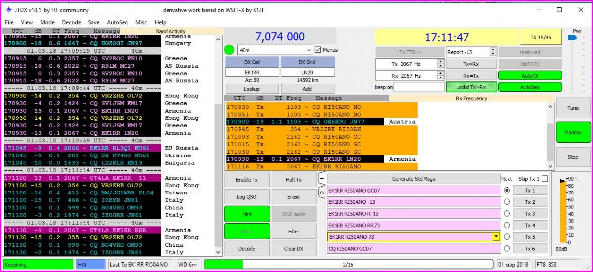

    Для интереса забил в text позывной и локатор RI50ANO, вообщем то работать можно, правда локатор полность не передаёт и рапорт. Я так думаю, что и расширение можно сделать в JTDX и свободно работать спецпозывными.

    я тонкостей не знаю,но если это было бы легко то думаю что уже сделали бы это....вопрос на форуме про это задавался автору проги...а так приходится RI50ANO извращаться оператору...а без передачи рапорта это не QSO...да и прога не завершит его в автомате,руками да,можно игнорить что нет рапорта и давить на нужный макрос...

    JTDX не будет работать с позывными где 2 и более цифры, если только это нет в стандарте типа S57DX.
    Это изначально заложено в кодировке префикса позывных, поэтому любой не стандарт получает проблему.
    Все кто связан со разработкой программ под FT8 это знают и говорят, но стандарт пока не меняют
