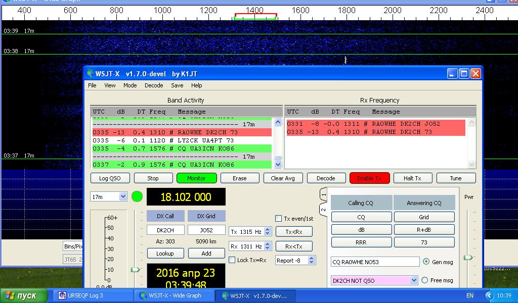

    Вот так у меня проходят в JT9 за городом где нет индустриальных помех на Яги ....!
    Не понятно... И как проходят?
    А на водопаде полно помех. Усилитель выключить полностью (и его Бл. питания тоже) и посмотреть водопад. Если вртикальные полоски останутся, то заменить блок питания трансивера. Где-то подсохли "электролиты". Водопад без индустриальных помех должен выглядеть примерно так:

    Правда у меня JT65. Но разницы с JT9, по виду водопада без помех, нет. Этот разговор совсем не по теме данной ветки форума. Извините, не сдержался я.
