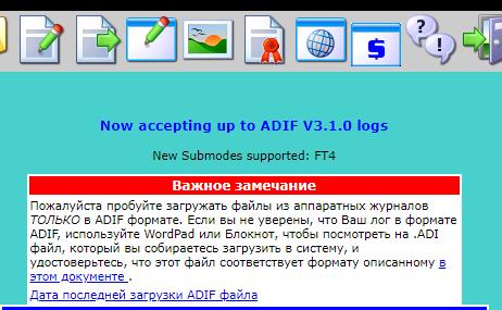

    Роман...по пунктам...
    1.Конечно mode mfsk submode ft4 но в логе UR5EQF в редакторе нет субмоды,там MODE и MODE ADIF...потому я так и пишу опираясь на то что есть в журнале...
    2.Мое правильное написание понимают тоже все парсеры: eqsl, lotw, qrz.com, hrdlog...hamlog тоже понимает,но только те которые залиты правильно,как я и писал выше...
    3.спасибо за напоминание...тот тест я как то упустил из виду....надо поправить....
    4. ADIF версии 2.0 это СТАРЫЙ релиз и он абсолютно не актуален....Все сервисы используют ADIF Version 3.1.0, updated 2019/05/21...Для наглядности....
    Спорь не спорь, у меня согласно официальному релизу,а твое FT4-FT4 это согласно релизу дяди Васи о ценах на дрова
    Вот когда в официальном релизе в колонке MODE будет стоять FT4(как это сейчас в отношении FT8) тогда твой вариант будет соответствовать релизу...А пока...увы...
