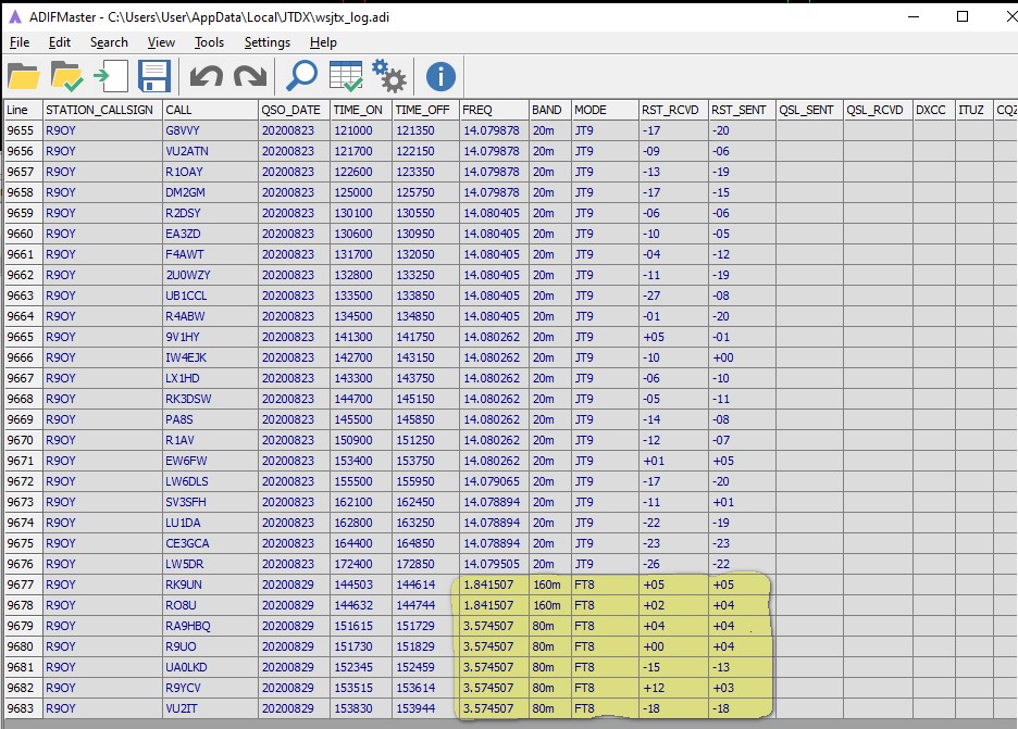

    Вчера проверил ГП на 100 вт на 1,8 и 3,5 мгц. Рапорта одинаковые, принял на -0,4 до +12 такой же в ответ, правда в радиусе до 1200 км ... более ни кто в цифре не работает, в SSB - CW вообще ни кого нет. КСВ ANT=1,0 RX=50om X=0. На 7 и 10 мгц проверю завтра. Сегодня занят другим, дрова, картошка итд. Дача и есть дача .. К стати вчера скандалил с электиками РЭС ( вместо энергетика старший электрик со средним оброзованием, я сам бывший главный энергетик с высшим образованием), у соседа сгорел плазменный телик, и у меня проблемы ... в сети опять вместо 230 вольт - 258 вольт дествующих вместо номинальных 230 вольт. 17 лет учат электриков так и научили к Евро сети в России.

    to RA3QH
    Михаил спасибо за связь, как видишь оба рапорта 100 вт ГП одинаковые, и QRM у меня сильный, постоянный треск на 160 м, но переодический.
