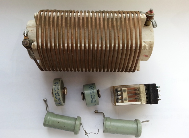

    Я как-то проще представлял строительство GP,делал на 10м -за 1 день, на 160м действительно получается сложное сооружение, 16,5 м с оттяжками поднять без лебедки не получится,похоже. Согласующее устройство начал комплектовать: катушка индуктивности,конденсатор ...на первое время поставлю одно реле 80\160 , в перспективе можно еще несколько поставить,возможно на 40м и для участков SSB,СW,DIGI -отдельные реле с настроечными элементами. Коробка СУ буду из диэлектрика покупать. Пульт думаю сделаю простой: блок питания и галетник,чтобы было проще,управление по отдельному кабелю. На первое время достаточно будет кинуть одножильный кабель,в качестве общего провода -оплетка фидера.
    Реле пока одно, будут задействованы параллельно 4 группы контактов. В СУ не обязательно применять BЧ реле, все доп.емкости НЧ реле будут участвовать в суммарной емкости СУ,который будет подобран при тонкой настройке.
    Катушка индуктивности с посеребренным проводом диаметром 2,4мм. Отводы на 160 и 80 м будут припаяны припоем ПОС40-относительно высокотемпературный припой,т.к. токи планируются большие,особенно на 160м, где сопротивление у антенны низкое,поэтому слабое место будет -место пайки,где возможен сильный нагрев (особенно в JT65) и низкотемпературный припой может расплавиться. Все вышесказанное относится к мощностям больше 1 кВт, усилитель уже в мозгу строится
