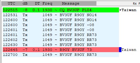

    нет это совершенно точно не программа для экспедиции...какой то глюк....

    Нет, это в программе устанавливается отвечать сразу от одного до шести потокам.

    1,204
    блин...Игорь...ну что ты утверждаешь? смотри скрин...рапорт и RRR для JM6EKY идет в одном и том же цикле и на одной и той же частоте,режим работы F/H позволяет отвечать в пяти слотах которые разнесены по частотам на 60 герц друг от друга...
    Как я понимаю это было в общем участке,а в нем WSJT как JTDX блокируют использование F/H.... MSHV разрешает но разнос в 60 герц также будет присутствовать....

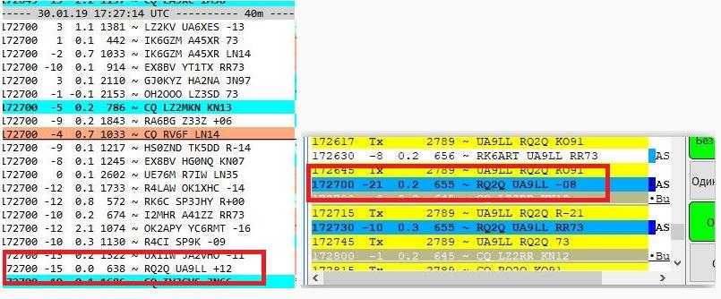

  5. #44
    1,204
    вот не менее интересный скрин....
    как такое может быть?

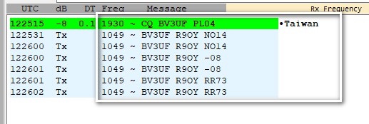

  6. #45
    +++смотри скрин...рапорт и RRR для JM6EKY идет в одном и том же цикле и на одной и той же частоте +++
    ни чего удивительного, нажмите сразу 2-3 разных ответа одному и тому же Call и он получит сразу три сообщения за один период ТХ. Проверял и сам так же принимал.
  7. #46
    Вот я и не понимаю тоже.
    Это если и меня так принимает кто-то...неудобно как-то получается, я даю первый рапорт, а потом совершенно игнорирую тому,кому дал первый рапорт и перехожу на другого. Другими словами,ПО само откуда-то выхватывает позывные,незакончив предыдущее QSO и кому-то другому начинает давать рапорта.
    По скрину Михаила,тоже странности...Это я начал замечать, когда перешли на суппер-пуппер битную версию.
    Новую версию еще не ставил,завтра поставлю и протестирую еще.
  8. #47
    +++ Вот я и не понимаю тоже. +++
    Учись за 15 сек связь провёл и рапорт получил ... можно и парочку позывных так же забить на одну частоту и время ....
    На скине видно китаец дал CQ и 73 мне и связь автоматом в логе ... чё ещё не понятно?
    Ах да, лог не показал .... как же он туда влетел за 15 сек?

  10. #49
    +Я так не умею...+
    В любой программе есть уязвимые дырки ... просто надо уметь их найти и воспользоваться.
    Это я в ручном режиме показал, а в автомате время одинаковое. У меня разница 02 м/сек ...но это не столь важно.
    Это я в JTDX rc_130 показал ...
