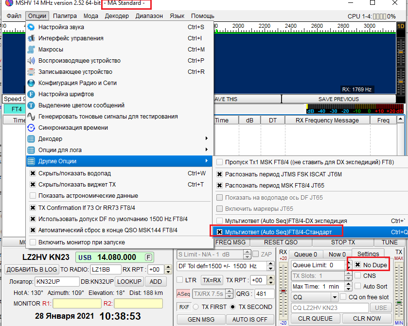

    Цитата Сообщение от LZ2HV Посмотреть сообщение
    Основнйе настройки MSHV за нармалная работа в картинку
    Christo есть ли возможность защититься от повторных вызовов, чтобы программа на них не отвечала? Спасибо.

  11. #20
    09.01.2021
    LZ2HV
    KN23SF
    22
    Вот как за B4
    Christo LZ2HV
