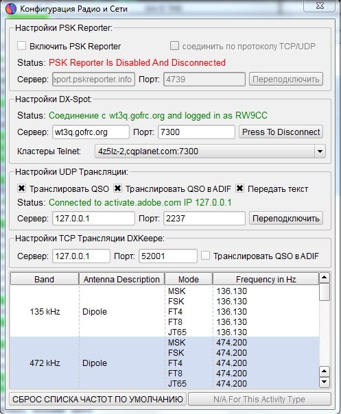

    Хотя мне сама MSHV (чисто субъективно) и не совсем нравится по нескольким неудобствам и я планирую поучаствовать в тесте из WSJT-X, но все же меня «зацепило», что я не могу состыковать MSHV c UR5EQF.
    Конечно, я прописал путь к файлу .exe в окошке WSJTInterface (том, который как-бы предназначен для WSJT-X), поставил крестики и нажимал переподключение в настройках Конфигурация Радио и Сети.
    Но тем не менее — при работе с программой MSHV, допустим я выбираю дающую CQ станцию двойным кликом мышки по строке этой станции, в UR5EQF ничего не происходит, а именно — не «влетает» ее позывной, имя и QTH корреспондента, мода, в общем все, что «залетает» в UR5EQF при совместной работе с программами JTDX (моя рабочая) или WSJT-X.
    В логе самой MSHV проведенные связи конечно сохраняются и я их переношу в общий лог UR5EQF успешно, но так, чтобы это происходило автоматически, в процессе проведения QSO, у меня (пока?) не получается…
    Поясните, что у меня не так ? Что я не так понимаю или делаю?

    Благодаря Александру UA9AJK разобрался. Оказывается, у меня была старая версия WSJTUnterface, не рассчитанная на стыковку UR5EQF c MSHV. Установил правильную версию и стыковка ожила.
    Так что все, действительно, работает...но все равно пока я отдаю предпочтение для теста WSJT-X.
    Всем удачи и успехов в тесте!
