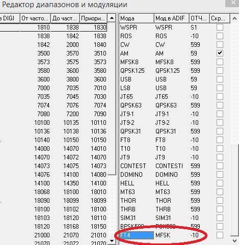

    Вопрос: в журнале MFSK пишет - при отправке на EQSL вписываю в моду MFSK (FT4).
    не уходит почему то, а при MFSK проходит, но в журнале проходит как MFSK (MFSK16),
    где проблема????
    у меня в логе UR5EQF так прописано
  3. #12
    1,191
    В настройках, там не надо указывать RTTY моду, тогда будет МФСК - это СУБ МОДА, а основная мода FT4.

    Всем привет и спасибо за инфо,
    у меня для отправки на eQSL микс 219, я сегодня переписал вместо MFSK (удалил)
    прописал FT4 ( муторно переписывать)и повторил отправку,всё ушло без проблем.

    Не моё из qrz.ru "После нажатия правой кнопки мыши нажать Reset. Тем самым создадутся частоты FT4 для всех диапазонов."
    Моё - Включил Reset и пришлось настройки по новой произвести.
    Правда диапазоны стали видны и переключаться, это хорошо!

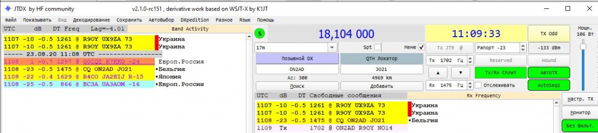

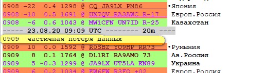

    Доброе время суток всем. Подскажите если кто знает, в чём причина < частичная потеря данных> в программа JTDX ( русская версия) ?
    Ранее такое явление не наблюдалось. Время DT в пределах 0,0 - 0,4, иногда попадаются у кого есть и 1,2 сек на кодирование сигнала. Зависаний кодировок по сигналу нет. Смотрите фото, что там программа пишет мне уже 2 недели.
  8. #17
    1,191
    Игорь самый верх покажи....

    49
    Это ? Или что то другое?
  10. #19
    1,191
    да это...параметр Lag что то нереальный...-4....видимо слишком высокие настройки заданы и комп не справляется...тоже наблюдал потерю данных и именно этот параметр у меня в тот момент был нереальный....попробуй поставить чуть более худшие параметры декодирования,не по максимуму....
  11. #20
    Banned
    09.02.2020
    NO14LO
    49
    А -7,73 это нормально?
