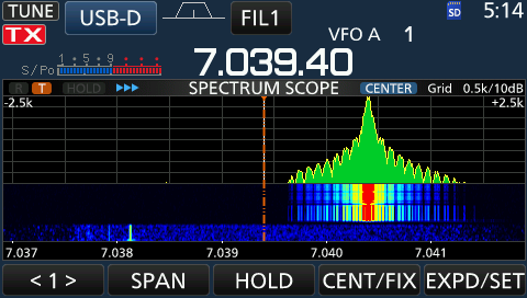

    И ещё...заметил что при работе цифрой через Fldigi сигнал размазан по экрану трансивера таким образом, как пример взята передача в bpsk31:
    А вот при работе через модуль UR5EQF "Цифровые моды" выглядит он таким образом, всё то же bpsk31 для примера:
    Что копать в Fldigi дабы сделать красивую картинку ?

    Попробовать уменьшить уровень входного НЧ сигнала на трансивер. Программы разные и им требуется разный входной уровень.
