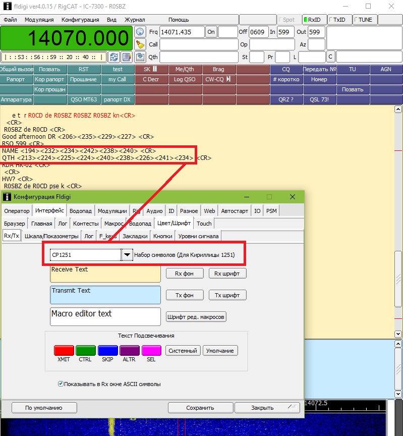

    Явные проблемы с кириллицей...хотя и выбран шрифт СР1251, не помогает.
  8. #208
    Завсегдатай Аватар для RU4I
    499
    Похоже так. Мне пришлось переименовать имя компьютера (было кириллицей), с "русским" именем компьютера ПО вообще не запускалось

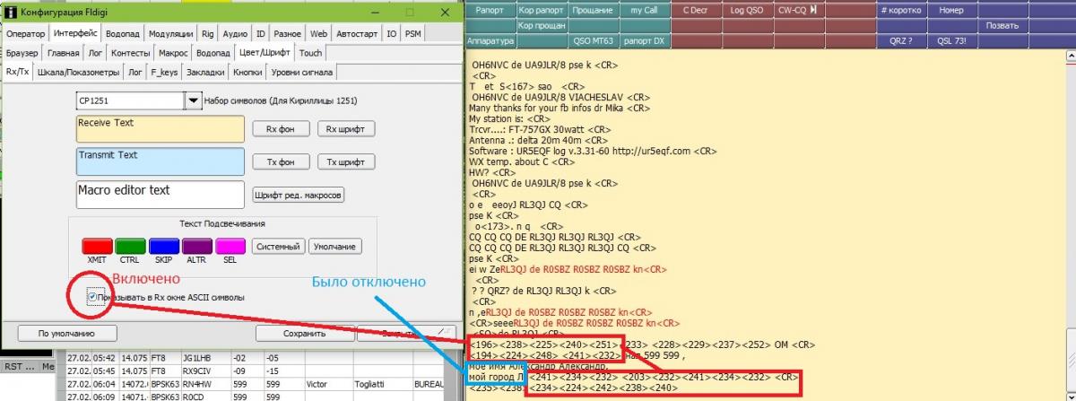

    Написал сообщение и тут же буквально через полчаса...кириллица
    Правда перед этим мною была снята галочка "Показывать в RX окне ASCII символы", хотел провести эксперимент при вкл. но станция к тому времени уже покинула частоту.

    Убедился наконец что версия с пунктом "Показывать в RX окне ASCII символы" оказалась верна.
    При выбранном шрифте CP2151 для отображения принимаемого текста на кириллице галочка на функции "Показывать в RX окне ASCII символы" должна быть снята.
