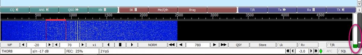

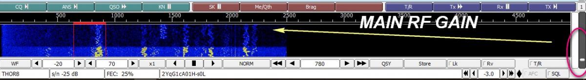

    Цитата Сообщение от R2EC Посмотреть сообщение
    Подскажите, на водопаде сигналы еле видны хотя громкость трансивера на полную, как можно улучшить?
    Уровень сигнала на водопаде регулируется ручкой <MAIN RF GAIN> на трансмиттере, можно задавить сигнал или усилить до нужного уровня,смотри картинки.

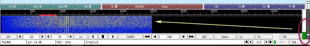

    Подскажите.......как можно улучшить?
    Александр, я так понимаю ,что усиление ("MAIN RF GAIN") у Вас и так на МАХ....
    Есть вариант "поиграться" регуляторами программы
