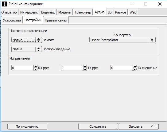

    to: UT2GZ
    Смотрите, проблема в звуковой карте. И проверте порты.

    to: UT2GZ
    Сергей, попробуйте найти оригинальный драйвер на звуковуху. И Установите FLdigi от администратора

    to: UT2GZ У меня две звуковые карты в ПК, одна встроенная, а другая выносная, всё работает, хоть там и по Арабски написано, опробуй как у меня, возможно будет работать. Это на встроенную звуковую карту ПК у меня настроено.

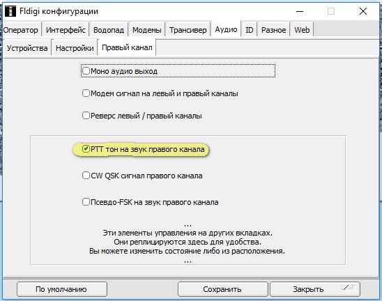

    Игорь, ну Вы бы хоть читали предыдущие посты(Пост #280)...... Там же не по-арабски написано, а по-РУССКИ......У Сергея вкладка аудио портов НЕАКТИВНА!!!
  10. #289
    Там написано: СAT настроил. RX/TX переключается. Нет приема и передачи. Ауди сигнал через РТТ у меня включается.А он пытается запустить сигнал через сервер, так пусть укажет номер порта.
    Импульс Ауди у меня не работает, и включено через звуковую карту, каким образом работает Импульс Ауди понятия не имею. На нет и суда нет. Ауди порт вроде сверху находится, там вход и выход звукового канала.
