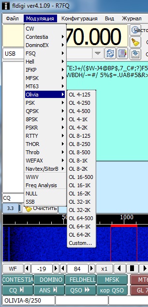

  9. #328
    797
    Вопрос. Чем лучше (хуже) FlDigi ver 4.1.09 в сравнении с FlDigi ver 4.1.05? В общем, без привязки к UR5EQF. Работаю на 4.1.05, всё хорошо. С логом дружит.
    Наверно набором разновидности мод:
    [B]Сергей, (R7FQ).[/B]
  10. #329
    16.10.2014
    RA3E
    KO82AW
    359
    CONTESTI проходит на e-QSL, а CONTESTIA - не принимает и ругается.
    В миксе 2,20 -дополнительно кинули моду оливия и контестия,
    а в логе пишется с буквой А, пришлось коррекцию делать связь с R4IQ,
    старость - забыл раньше тоже такое было.
