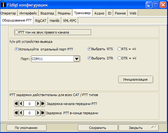

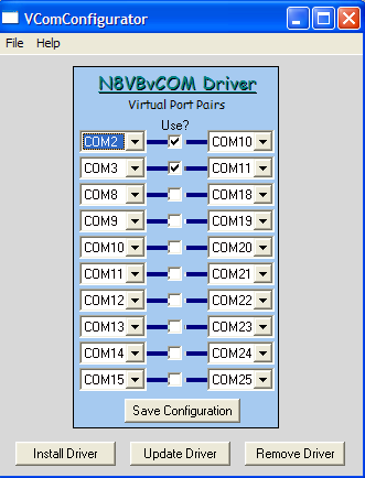

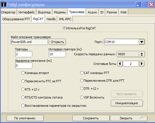

    По просьбе Михаила RA6LJM, выложу настройки в FL-DIGI и SDR.
    Начну с начала: Установлены виртуальные CОМ порты N8VBvCOM Driver, и выставлены в такой конфигурации:
    Настройка САТ в PowerSDR:
    Настройки FL-DIGI:
  5. #74
    Активист
    03.09.2015
    R6FCP
    LN14HE
    64
    Установлено VAC 4.14, соответственно и в программе:
    Несколько не удобно (или я до этого не дошел) нет управления частотой, поэтому выставляю вручную, а FL-DIGI добавляет свои значения
    Вот в принципе и все... Будут вопросы по возможности отвечу....
    С уважением
    R6FCP, Виктор

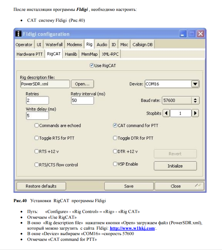

    Просидел сегодня вечер в интернете, вот кое что накопал:
    Вот только одна МАЛЕНЬКАЯ неувязочка "В окно «Rig description file» нажатием кнопки «Open» загружаем файл (PowerSDR.xml), который можно загрузить с сайта Fldigy: http://www.wlhkj.com:".Веб-страница недоступна
    На многих сайтах (и англоязычных) 14. Download fldigi and the PowerSDR.xml rig control description file from the fldigi home page.
    Так что пока вопрос открыт, где ж взять PowerSDR.xml

  10. #79
    08.01.2015
    RA6LJM
    LN16AV
    16
    Спасибо Виктор!
    Попробуем еще так...
    Я брал здесь
    Михаил 73!

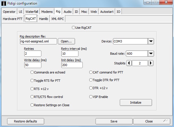

  11. #80
    797
    Цитата Сообщение от R6FCP Посмотреть сообщение
    Просидел сегодня вечер в интернете, вот кое что накопал:.....
    У меня поначалу тоже были проблемы с согласованием программы. Так же брал конфигурационный файл, но оказалось, что в нём нет надобности. Вариант согласования нашёл после "танцев с бубном", методом случайного подбора.
    Вот скрины моих настроек:
    [B]Сергей, (R7FQ).[/B]
