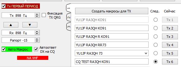

    Привет Михаил. Установил WSJT 2.1.2-RUS.Всё работает САТ и звуковая.
    подскажи как настроить под контест или где прочитать как
    это сделать!

    В том что вы предлагаете там CQ RU № связи, здесь нужет только локатор:
    Передаётся четырехзначный WW-локатор и всё,
    вот так должен выгладить лог (связи),
    QSO: 3595 DG 2019-08-31 1711 HC8N EI00 W1AW FN32
    поэтому я и задал вопрос, или самому корректировать связи (макросы)????

    думаю все намного проще....выбирать не ARRL RTTY Roundup а EU/NA VHF там насколько я помню именно локатор передается...А ARRL RTTY Roundup я привел статью именно из за принципа настроек для контеста....
    Вот как все выглядит при выбраном NA VHF
    как видим из скрина номер формируется именно 4 знака локатора....и ОБЯЗАТЕЛЬНО используем закладку макросов №1...
    Это для любого теста....

    Михаил спасибо!
    Пробу прошел в лог заносится, шапка набирается,
    потом буду у тебя спрашивать как его воедино увидеть вместе
    это шапка и связи.
    я привык в JTDX-2.1.0_4R-rc149_5-win32 там всё
    автоматом идёт, а здесь как старт TX давить надо,
    когда то работал в это программе, но давно,
    первое QSO в JT65 25.01.2016 06:08:00
  7. #17
    1,218
    Да там надо ТХ давить....это неудобно,но сделано что бы автомата не было...Кабрилу лог создает тоже там...
