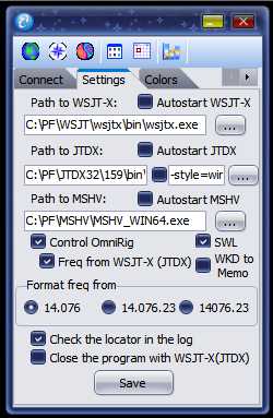

    покажите скрин закладки SETTING в WSJTInterface
    Все пути прописаны верно, и все программы вызываются (проверено). Вот птички стоят не те, может быть.

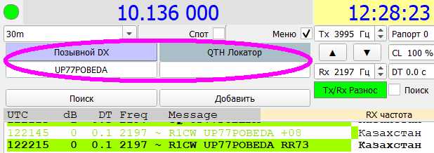

    "Снова двойной клик — и снова включился передатчик!"
    так отключите управление РТТ и все....
    Сделал. Не помогло.
    Причём включение передатчика сопровождается зуммером (вероятно, сигнализировал об ошибке).
    Я и с прочими переключателями поколдовал. При каких-то сочетаниях VOX-DTR-RTS оказывалась красной кнопка "Тест CAT".
    Предполагалось же, что двойной клик по позывному занесёт его в поле "Позывной DX". Не успевал посмотреть, заполняется ли одновременно и QTH (если оно есть в кликаемой строчке).

    UP77POBEDA и не будет локатора...в случае работы нестандартным позывным локатор не передает прога....
    у вас сделано РТТ через САТ,соответственно при работе САТ будет отрабатывать РТТ....надо пустить по разным линиям,например РТТ через RTS и не делайте настроек для РТТ,пусть кнопка РТТ будет красной,вам ведь нужен только САТ....
