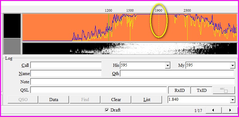

    Владимир, по настройкам тут чётко и ясно: http://www.rdrclub.ru/sstv/485-sstv-mmsstv-help
    По звуковой карте: Я настраивал на частоте 4,995,000 гц USB.
  3. #93
    To RU4I ... отключи САТ систему в проге Микс и запусти её в SSTV, потом запусти прогу MMSSTV и передай любую картинку и получишь на миксе свою картинку которая пошла в эфир. Звуковая частота в миксе 1900 гц.

    Игорь, спасибо за помощь!
    Попробую проделать эту процедуру.
    Несколько корреспондентов я принял сразу без наклона, как-то совпало может,потом пару с наклоном.
    У меня трансивер имеет USB разъем и соединен с компом единственным USB-USB шнуром, т.е. звуковая карта виртуально как-то
    с трансивером общается на цифровом уровне с помощью USB драйвера.
    По этому-же USB-USB шнуру работает и CAT, в том числе PTT.
    Калибровку произведу,возможно,улучшит ся прием картинок.

    Сегодня на частоте 4995 записал сигнал в MMSSTV,вроде без калибровки линии вертикальные, или нужно еще калибровать что-то?
  8. #98
    Нет больше ни чего не надо, перезагрузи программу и работай в эфире. У тебя всё верно, откалибровал звуковую катру ПК и трансивера, проблем не вижу, удачи.
