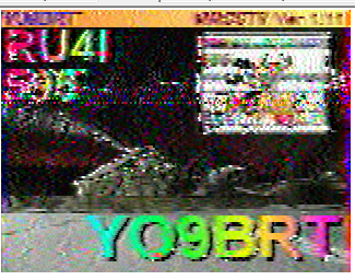

    Провел 2 QSO для пробы...
    p/s После приема картинки на закладке Sync смайликом выравниваю картинку и "запоминаю" , однак при следующем приема -такой-же налон, не сохраняется что-то?

    Там в программе есть СИНУС-АВТОМАТ. Он сам подстраивается и запоминает. Но калибровка на RX/TX всё же так же нужна, HELP есть в программе.
    По настройкам чуть позже покажу, как вставить картинку и любую надпись. Любой колор и так далее ... побежал на 14 мгц за ДХ ...
    PS. Отключи САТ в MixW3 и включи в режим SSTV ( будешь контролировать свою передающую картинку), далее включи на передачу MMSSTV, а в миксе проконтролируй. Передай картинку с микса, а проконтролируй в MMSTV. Не забывай переключить САТ- систему в управлении на обоих программах.
