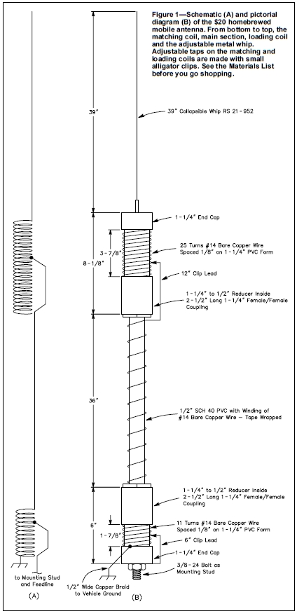

    Давно хотел попробовать сделать КВ антенну для автомобиля, чтобы можно было оперативно развертываться и сворачиваться. Рассмотрев различные конструкции решил попробовать "автомобильную КВ антенну за 20 долларов", так называется статья американского радиолюбителя Frank W. King KM4IE. Статью можно скачать здесь.
    В авторском варианте антенна устанавливается на заднем бампере автомобиля и имеет длину 89 дюймов (226 см).
    Антенна состоит из двух катушек, полипропиленовой трубы и металлического хлыста. Настройка на диапазоны производится переключением витков на обеих катушках.

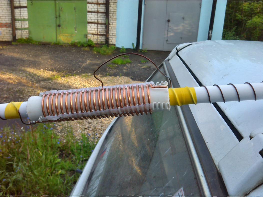

    Точно повторить антенну не представлялась возможным из-за отсутствия некоторых материалов. У автора использовалась полдюймовая труба, такой в магазинах не нашел и взял ближайшую по диаметру 20 мм. Трубу взял длиной 2 метра, т.к. у меня нет металлического хлыста как у автора, и решил место него использовать медный провод прикрепленный к верхней части трубы. Первым делом сделал две катушки. В качестве каркаса использовал куски полипропиленовой трубы диаметром 32 мм, внутренний диаметр у нее оказался чуть больше 20 мм и они без проблем насаживались на трубу. Для задания шага использовал полоски вырезанные из гофра используемого при электромонтажных работах. Витки закрепил с помощью клеевого паяльника. Место хлыста использовал медный провод.
    Проверил собранную конструкцию, минимальная частота настройки составляла 16 МГц, то есть на 20 метровый диапазон я не попадал. Попробовал вместо верхнего штыря взять провод подлиннее и навить его на верхнюю часть трубы. Под рукой оказался кусок провода и я его полностью намотал на трубу, порядка 30-40 см. не уместились на трубе, но решил их пока не резать, чтобы потом добавлять не пришлось.
    В результате получилась вот такая конструкция.

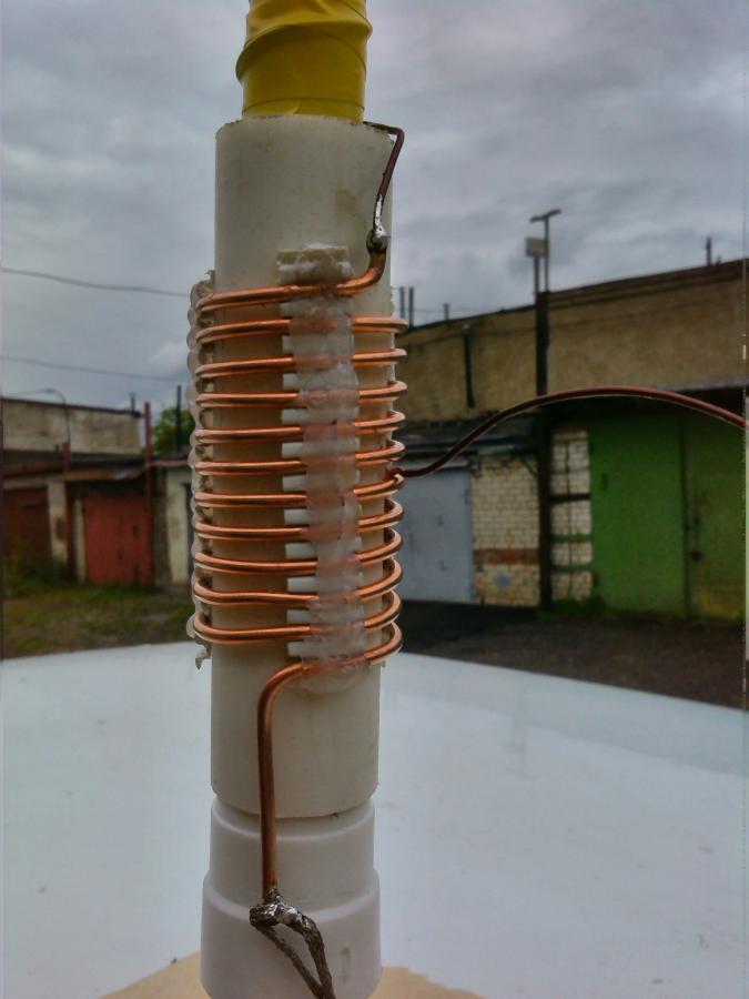

    Так выглядит нижняя (match) катушка
    а это верхняя (load) катушка, крокодильчиков под рукой не было и по-этому использовал провод на конце выполненный в виде крючка.

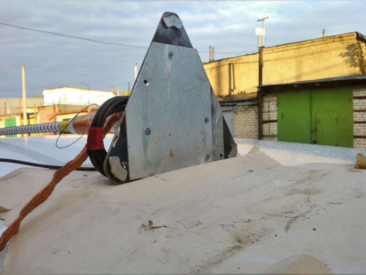

    на концах треугольного основания установлены три ниодимовых магнита (взял из неисправных жестких дисков)

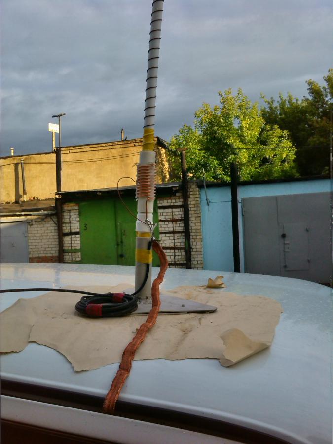

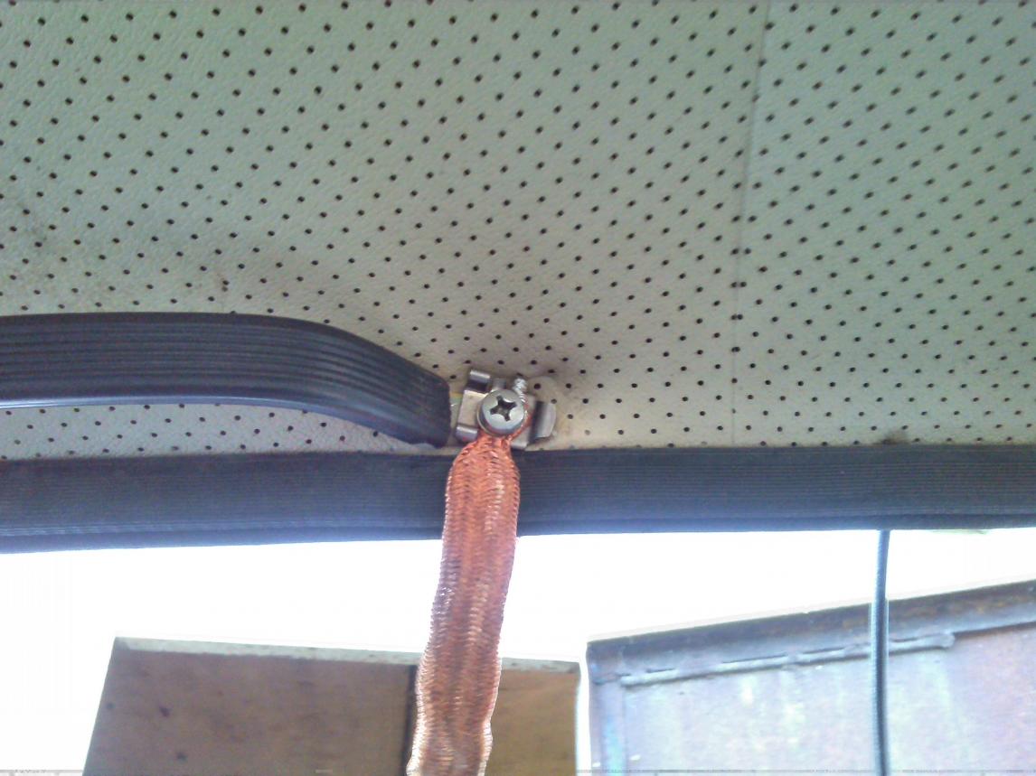

    В качестве противовеса использовал кузов автомобиля, точку подключения взял на верхней ручке со стороны пассажира.

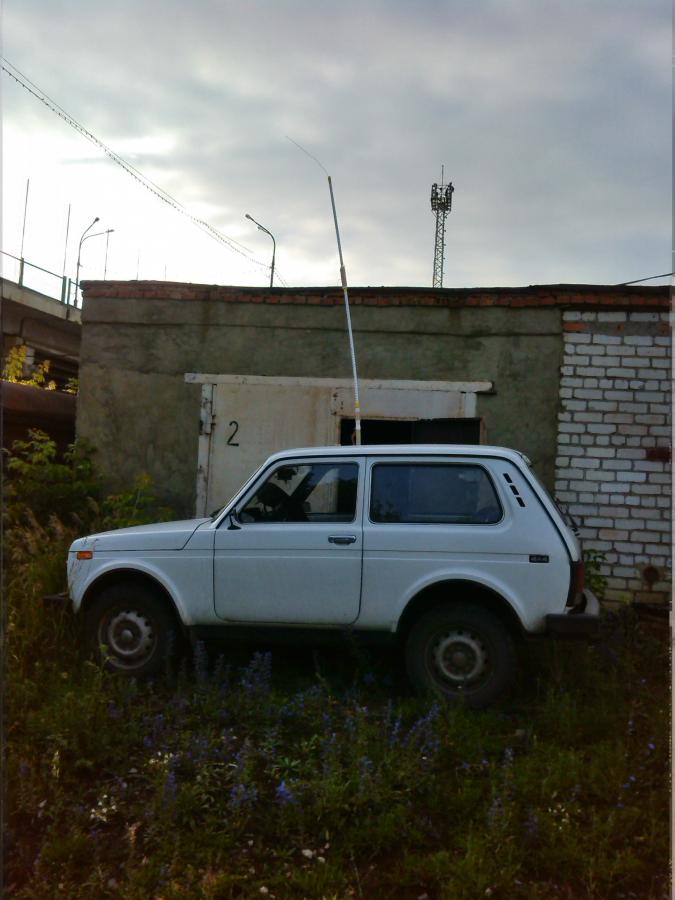

    Так это выглядело со стороны. Верхний кончик, предательски загнулся :-)

    Настройку антенны делал только в диапазоне 20 метров, остальные диапазоны пока не пробовал. Провел десять связей. Рапорта от 57 до 59+10. Использовал TS-480SAT 100Ватт.
