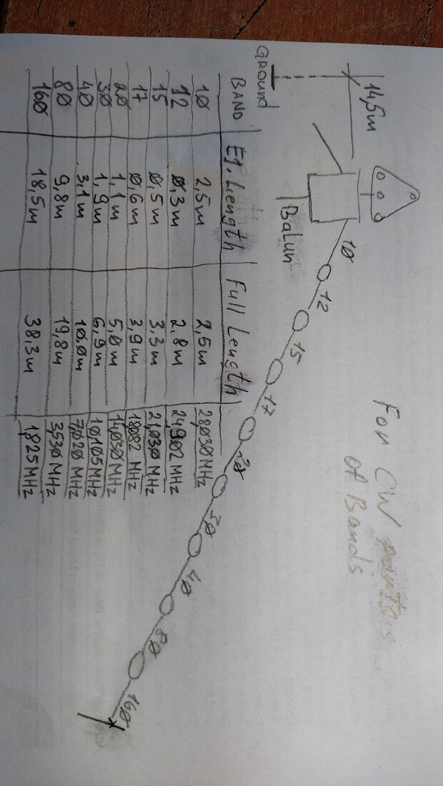

R8WB - 10-160 антенна для выездов... правда мачта 15 метров нужна....
Вложение 4415
Часто спрашивают про мою "экспедиционную" антенну. Выкладываю на всеобщее обозрение. Микеланджелло из меня весьма спорный, прошу не пинать ногами в живот и ниже. )))

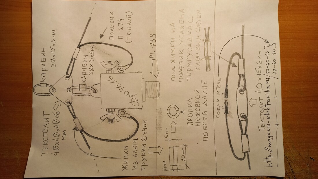

Вложение 4416
Ну и в продолжение. Размеры - справочные, надо настраивать каждый конкретный экземпляр, начиная с 10м: Разомкнули все перемычки, настроили "десятку" - подключаете следующую пару перемычек и настраиваете 12м. И так дальше. Для настройки лучше использовать какие нибудь электротехнические зажимы вместо перемычек-соединителей, чтобы не перепаивать сто раз.

Одно неудобство. что при смене диапазона нужно опускать мачту...
UB4CLH 25 Aug 2024 08:55
Я повторил антенну, работает супер! Только мачта у меня пока всего 5 метров. Опустить центр, а потом поднять мелочь, зато покрывает все диапазоны чётко. Спасибо!
R8WB 25 Aug 2024 09:02
⇒ rw3wr Нафига мачту то туда/сюда? Антенна поднимается/опускается на фале через блочок наверху...
