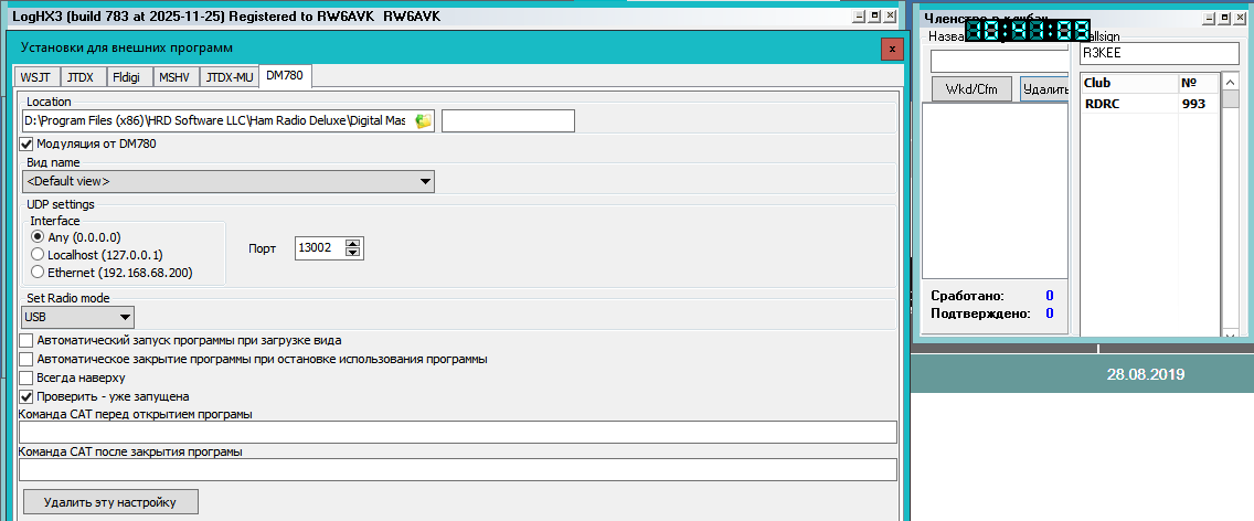

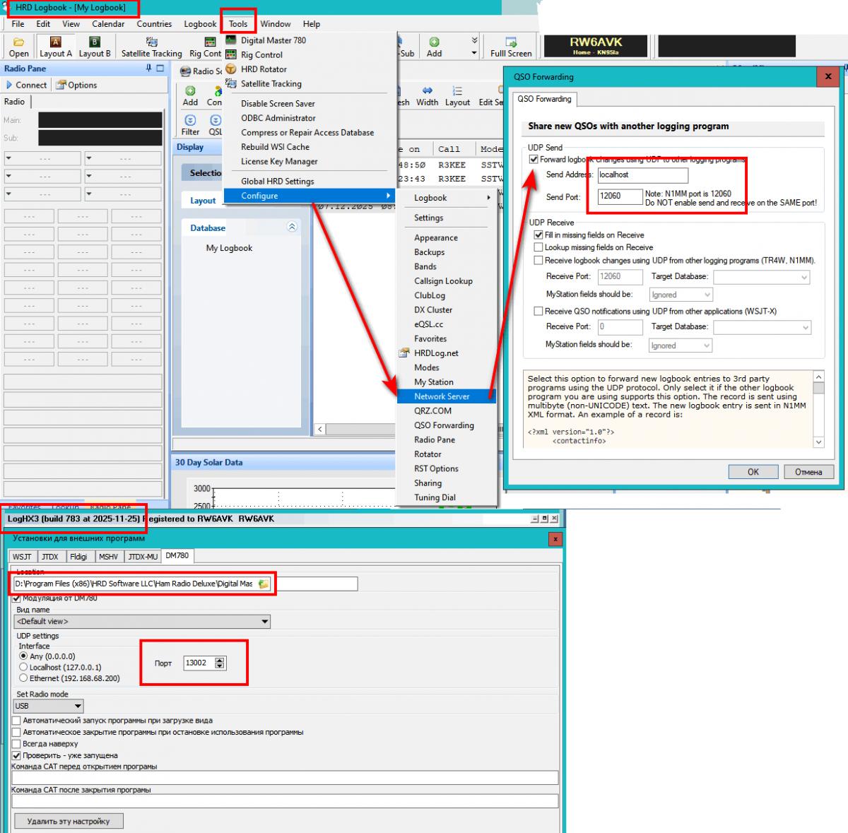

В преддверии Марафона SSTV проверил DM780 + LogHX отправку спотов - работает. Настройки в аттаче. [HDR & DM780 v 6.8.0.339]
ADD Но все "уперлось в упертость" авторов HDR - частота в логе хранится в Герцах (!!) так и передается по UDP не соблюдая стандарты ADIF... Если частоту указывать вручную, например, 14230, то она "засчитывается" в спотах как диапазон 2м. Правда я пробовал БЕЗ САТ системы, т.е. трансивер не был подключен...

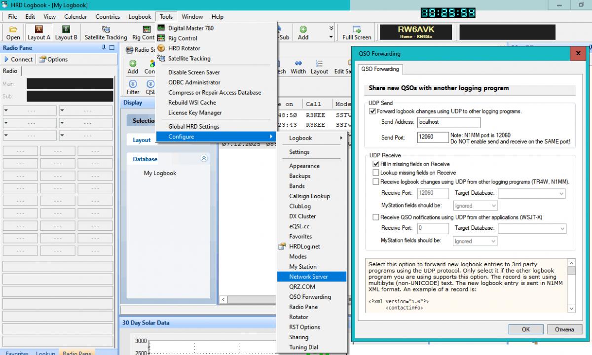

ADD Если во вкладке QSO Forvarding (HDRlogbook-а) указать наш адрес и номер порта, то будет уходить на сервер xml файл, который не обрабатывается (может быть пока). И такие QSO не будут отображаться в таблице спотов.
