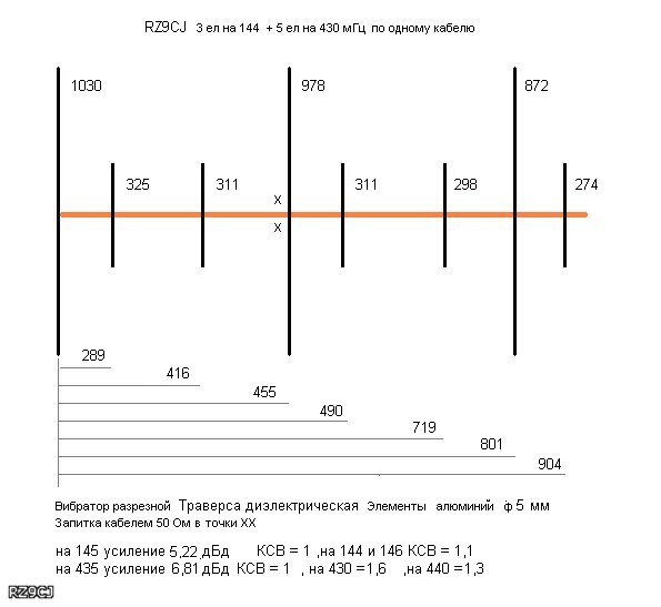

Прикинул быстро пересчет диамертов с 5мм на 10мм. На 434 ДН желает лучшего что в оригинале, что в пересчете.
5+6 4.0.maa из #9 культурнее, но на 8 см бум длиннее.
В аттаче RZ9CJ 3+5 5.0.maa это модель по картинке.
Вложение 4735
