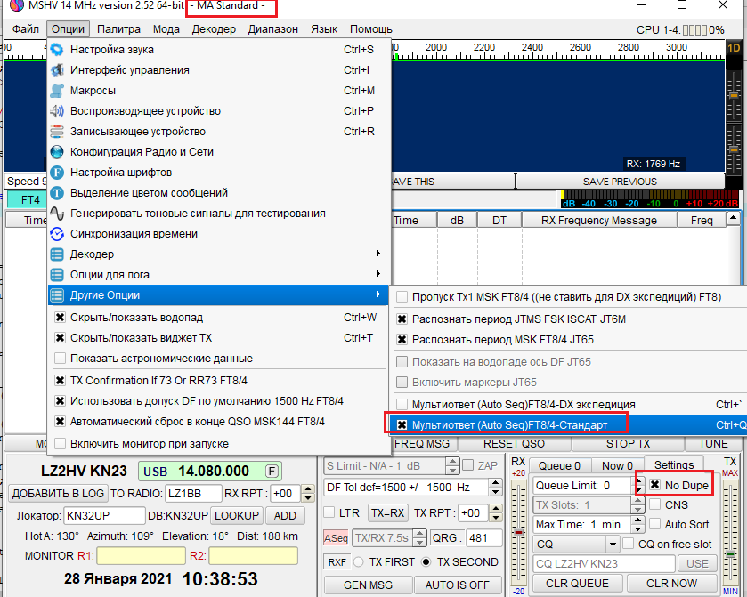

Программа MSHV в режиме Мультиответ - Стандарт (Использовать 1 слот и галка CNS)Цитата:

Здравствуйте! Разбираюсь с MSHV, выставляю все как у вас, но почему то позывные которые отвечают на мой CQ, не залетают автоматом, а я продолжаю давать CQ. Только когда я два раза жмакну на позывной зовущей меня станции, только тогда идет ответ. Что не так делаю?
Разобрался, нужно было убрать галку, "добавлять в очередь двойным нажатием", теперь робот заработал)

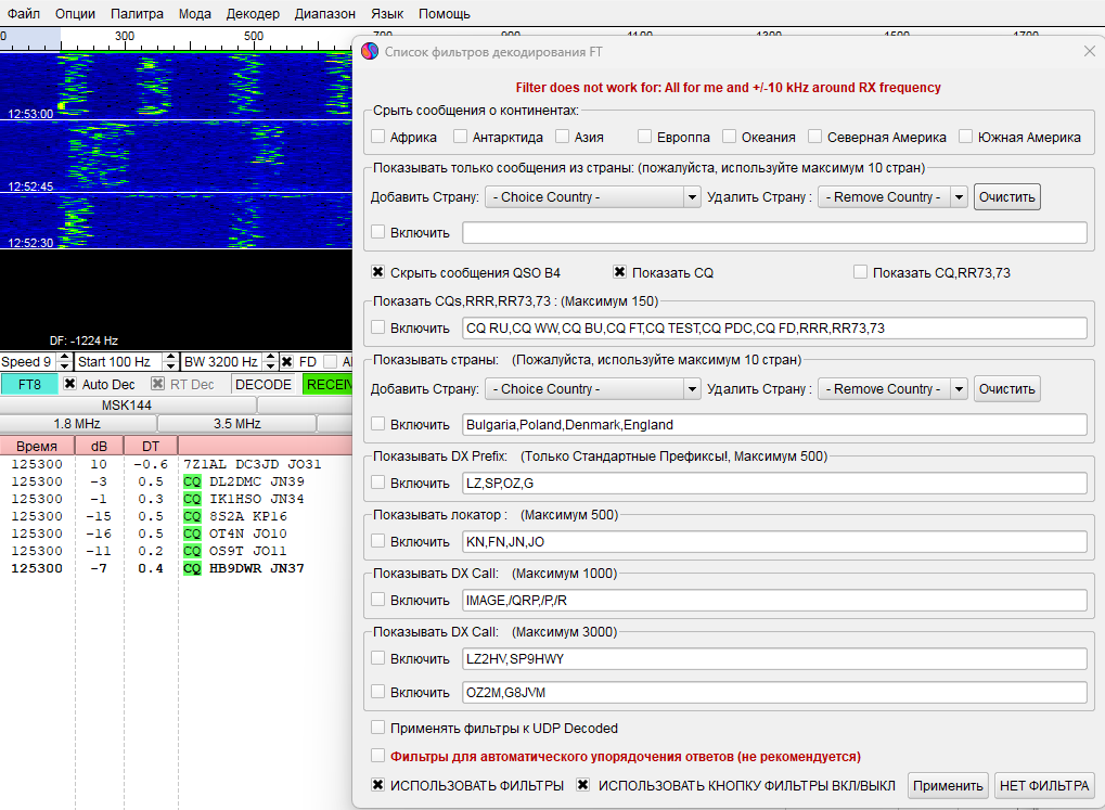

Не нашел в установках как не показывать/не декодировать позывные по маске. Кто в курсе, подскажите.

С большинством настроек вроде разобрался.
А есть что то вроде only CQ? Дабы отсечь лишнее.
Отвечу сам себе.
Вдруг кому пригодится.
Опции-Декодер-Список фильтров декодирования FT
Поставить крестики в нужных местах:
Вложение 4703
