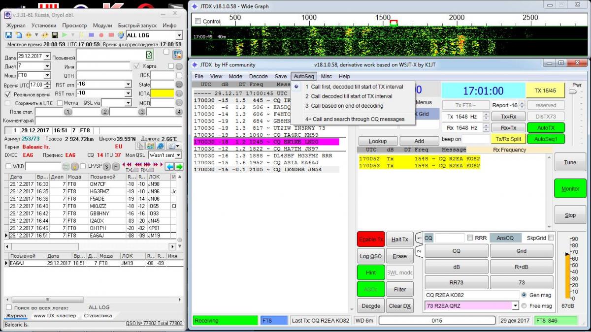

В том то и дело, что не хочет иногда. Версия 56. А 34-я так работала: "а так автоматом первого прога хватает"
Вид для печати
у меня пока 48-я стоит там я двойным щелчком нужного выбираю...
наверное в этом дело...у меня не стоит тут галочка...Вложение 1037
Михаил, наверно не понял мой вопрос. Я никого выбирать не хочу (лень). Я стою на CQ. Прога не отвечает корреспонденту позвавшему меня после моего CQ.
Точнее, отвечает, но через раз.
Глянул, нет вообще окошечка Skip TX1 в 56 версии.
а...ну бывает...у меня такое нередко...часто зовут не сразу а секунды через 3-4...тут когда примет когда нет...бывает сразу 2-3 на одной частоте декодирует,а бывает и одного с хорошим уровнем не декодирует...
Если не отвечает , то может быть это повторное QSO с таким позывным. У меня он такие игнорирует. Или надо вместо авто-ответа самому кликнуть по такому позывному.
Удалил. Дублирование. А картинка не удалилась.
Проблему решил переставив с call based (стоит по умолчанию при инсталляции) галочку здесь
Вложение 1038
Да про ИНИ. Удалил, запустил прогу, появилось окошечко желанное. Перезапустил (возникла необходимость) прогу, снова исчезло желанное. Надоело удалять ИНИ и прописывать каждый раз настройки. Начал копаться и докопался до галочки.

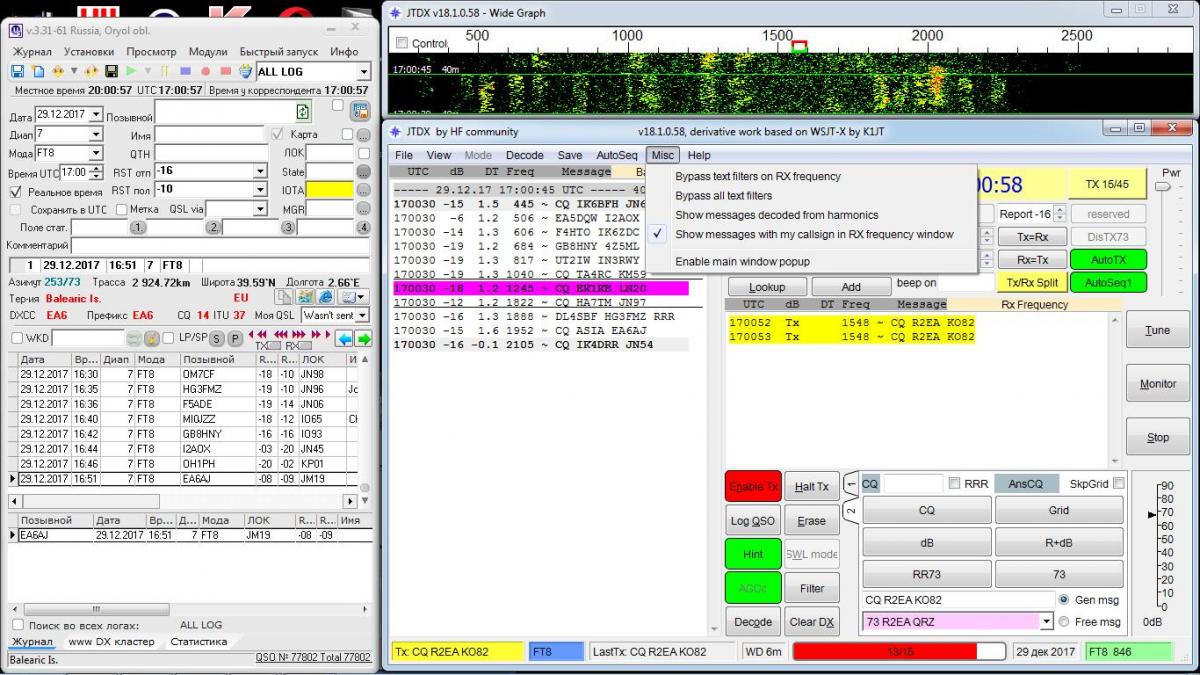

Я работаю с последней версией активно второй день с установкой
в меню Autoseq пункт №1
в меню Misc выбрано №4
Вложение 1041
c включенным разносом (горит желтым)
c включенным autoTX (горит зелёным)
c включенным Autoseq 1 (горит зелёным)
c включенным HINT (горит зелёным)
c включенным agc (горит зелёным)
c включенным monitor (горит зелёным)
Вложение 1039
Попробуйте при активной работе на общий вызов.
Есть бяки, но терпимо...Думаю вскоре доведет до ума это Игорь!
