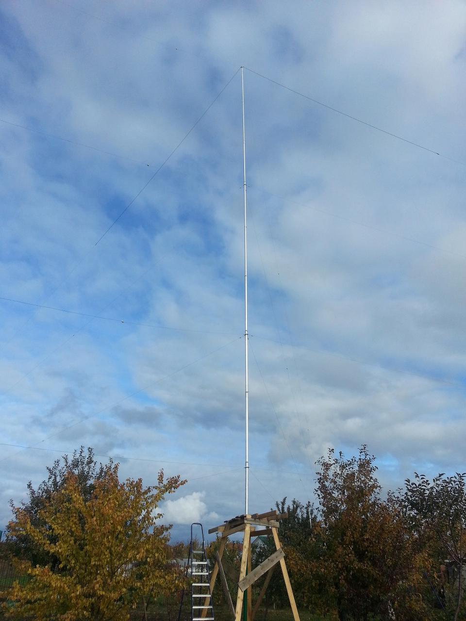

А кто то возмущался на мой короткий GP. Однако работает ....
неправильно выражаешься...не "возмущался" а "сомневался"....кстати штыря 10.5 м на сайте DL2KQ не нашел....ну и пока по 160 особо ничего не вижу...думаю чуть позже еще добавишь с кем связи там установил....
На 80м должен работать и 10,5м, на 160м ,похоже,коротковат немного. Понятно,что QSO и на 160м будут.

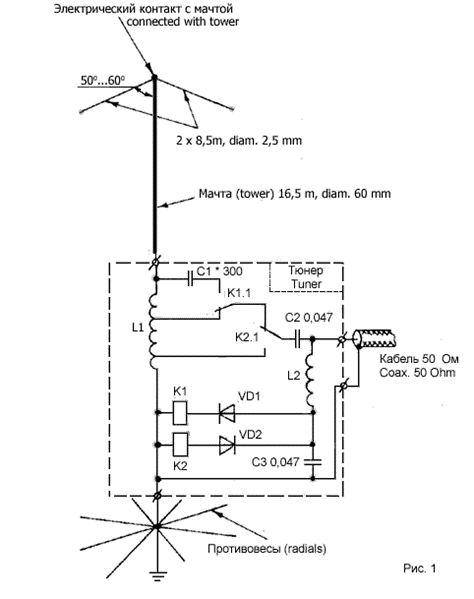

Игорь,подумав пришел к такой мысли....То что для 160 этот штырь короток нет сомнений и думаю что сам вертикал практически не излучает на 160 а излучают там ЕН-нагрузки....Потому и дают нормальные рапорта как ты писал на трассах до 1000 км,а далее плохо принимают...На сайте DL2KQ я нашел описание штыря длинной 10м,если это конечно то что ты упоминал ранее,но это заземленный штырь и он для работы от 80м и выше.....
< ... он для работы от 80м и выше....> А я пересчитал его на 160 метров ... поэксперементирую ... У меня есть труба от поливки полей на 60 мм, там ровно отрезал 16,5 м. Переставлю по весне ... основание под этот флянец что на алюминиевой трубе.
У меня длина кабеля где то 80-90 м. Возможно первый раз я загнал резонанс на УМ выход в кабель на 160 метрах. У меня на выходе УМ применяется прибор ДИАМОНД SX-100 {1.6 мгц до 60 мгц}, 3 kwt измерят, потом подключил его перед ГП, показал эту же мощность и 95 вт и 800 вт. Вот по этому и полез в П контур УМ. Моща уходит, а куда не известно. Проверил тут по месту за 25 км от меня, 100 вт = 55, 500 вт 59 даёт на свою рамку ( обруч) Сейчас вроде всё строится. Остаётся найти ДХ на 1,8 мгц и проверить за 10 тыс км.

Разница между длиной штыря 10,4 м и 13,5 м составляет 5%. Отсюда и выводы, проверил программой, эти 5% не ощущаются.
У меня высота 16,5м
Владимир у меня есть вставка 60 мм длиной 6 метров, в любое время могу увеличить высоту. Это не проблема. У меня всё рассчитано под удлинения высоты. Но сперва так погоняю. Тем боле ещё один Улыбинец хочет установить себе ГП в огород, рядом от меня 300-350 м , мы вместе ставили мне ГП. Он посмотрел как у меня работает и не надо редуктора загорелся желанием установить себе такой же. Всё под контролем.
Возьми программу MMANA и проверь ... у меня на входе ГП установлен трансформатор 1:10, а не контур как у всех. Считай, штырь имеет 5 ом на 160 м, на 80 м = 35-40 ом. Х="0" на обоих диапазонах. У меня и без транса ГП строится на 80 м без проблем. Но с трансом строится 100% и нет потери в мощности. На 40 м на днях настрою.
PS. Трансформатор намотан ПЭЛ 3,0 мм , в таком проводе нет потерь, было желание намотать его литцендратом 3 мм ...тогда потерь вообще не будет. У нас в Новосибирске так же есть спецы по ГП, я им верю.

По какому пути прошла волна? Точно так как указано на первом фото, а по длинному пути - навряд ли.
Научно можно доказать, что на ГП работают только ёмкостные нагрузки, а не сам штырь? Думаю, что вы заблуждаетесь, так же как не верите, что и 10 м хватит на 160 м. Связь более 10 тыс км, реально подтвердил. Вот и мои наставники сказали: не слушай ни кого, тебе рассчитали телескоп под 160 м, с учётом диаметра и длины каждого колена, работает? Сам убедился? Если и удлинишь, то особой разницы не увидишь. а так собирай штырь 40 м высотой и будет он "стрелять" на всех диапазонах, крутая будет у тебя антенна. А ГП этот уже антенна среднего радиолюбителя. Вот и весь сказ. На счёт кабеля - он не может излучать, так как он зарыт в землю на 20 см. Больше мне добавить нечего.

to RU4I. Владимир, а чё у тебя в согласуйке у штыря такая хилая катушка? Там же Гончаренко рекомендует катушку диаметром 50 см и провод МГ-2,5 мм шаг 4 мм. Там же в этой катушке большие токи, явно добротность катушки будет плавать. Или ты на QRP работаешь? Я лично отказался от такой катушки и на кольце намотал проводом ПЭЛ 3,0 мм как мне рассчитали. И места мало занимает. Есть у меня такие катушки как у тебя у основания штыря, могу подарить. Есть ребристые, есть круглые, там 28 витков МГ 1,8 -2,0 мм провод. Я их пробовал на ГП, возни с ними много. Да и мощность на них падает.

По скольку на ГП не симметричный вход, то она питается током, а не напряжением. Это те самые катушки, что на ГП у тебя используются, намотаны проводом МГ 3,0 мм. Это заводские с БРИГА или КОРВЕТА. Диаметром 60 мм 21 виток и 30 витков.
