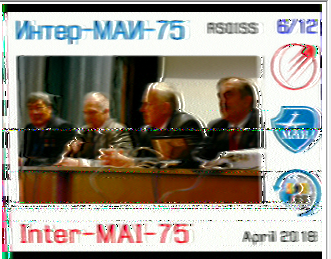

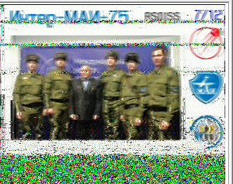

МКС мимо проходит ... но принимаю картинку.
На следующем витке ближе пройдёт ...
Такие сигналы я принимаю по индификатору, прочитать картинку не могу. Настраивать звуковую карту в краце тут;
Настраивать ЗК надо на 10 000 000 гц USB по белой полосе которая при опускании прямой линии идёт параллельно краям картинки.

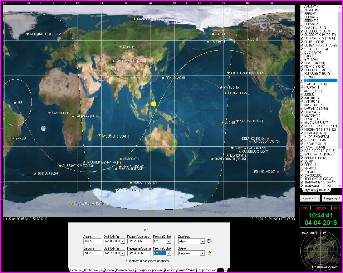

Орбиты на сегодня, время московское квадрат KO91oh
Код:2019-07-29 16:42:02 ISS 207.2 0.0 3.6 2411 261.0 31.3
2019-07-29 16:47:04 ISS 142.4 18.0 1.3 1103 262.0 30.5
2019-07-29 16:52:07 ISS 77.5 0.0 2.6 2419 263.1 29.7
2019-07-29 18:17:45 ISS 245.0 0.0 3.3 2413 279.7 16.4
2019-07-29 18:23:18 ISS 161.8 62.1 -0.8 473 280.8 15.5
2019-07-29 18:28:52 ISS 77.0 0.0 2.3 2414 281.8 14.7
2019-07-29 19:54:23 ISS 270.9 0.0 2.9 2419 297.9 2.4
2019-07-29 19:59:59 ISS 359.1 82.3 -1.3 424 299.0 1.6
2019-07-29 20:05:34 ISS 90.6 0.0 2.1 2409 300.0 1.0
2019-07-29 21:31:05 ISS 283.5 0.0 2.6 2421 317.5 -9.9
2019-07-29 21:36:39 ISS 200.1 57.0 -1.2 493 318.7 -10.4
2019-07-29 21:42:10 ISS 117.6 0.0 зтм 2404 319.9 -11.0
2019-07-29 23:07:53 ISS 281.7 0.0 2.3 2419 339.7 -17.8
2019-07-29 23:12:49 ISS 219.4 15.9 зтм 1178 340.9 -18.0
2019-07-29 23:17:43 ISS 156.6 0.0 зтм 2391 342.1 -18.3
Смотреть орбиты быстро можно вот по такой ссылке:
http://mib.vrn.ru/amsat/pass.htm?sat...ate=29,7,2019#
меняйте дату и квадрат в URL и будет все гут.

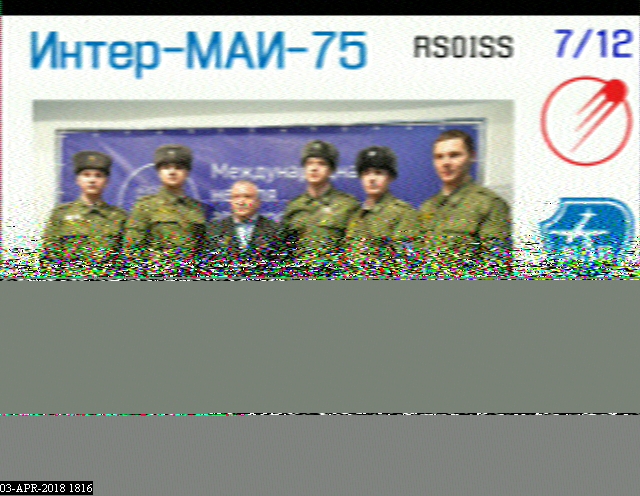

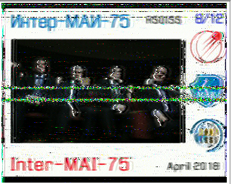

Всем привет, принял три картинки, две нормально, а третью конец не принял, спутник ушёл. Как я понял картинок 12 штук.

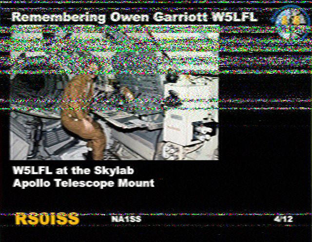

походу починили - орбита низкая+антенна задом+я на работе, но что-то принимается и уровень неплохой.
Вложение 2690
первая - запад на подлете, 2я - восток на отдалении... запад у меня всегда был чище, там пруд охладитель - никаких помех. а восток- город все шумит :(

Если по центру проходит у меня, успеваю 2 картинки принять, если по горизонту то три картинки принимаю.
Ни как по времени картинки не сдвигаются. Пролетает в одно и тоже время. Фото 7-8-9-10 и другие из 12 принять не получается.

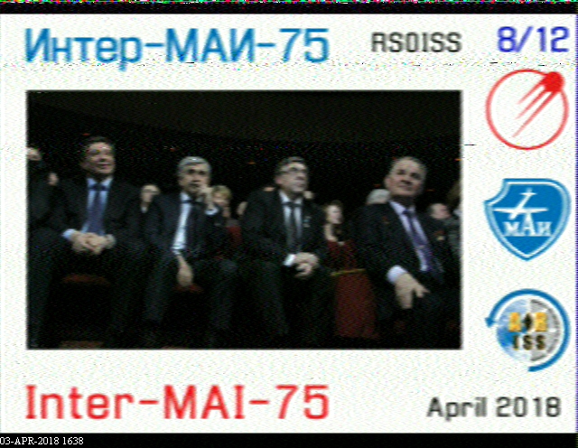

Вложение 2697

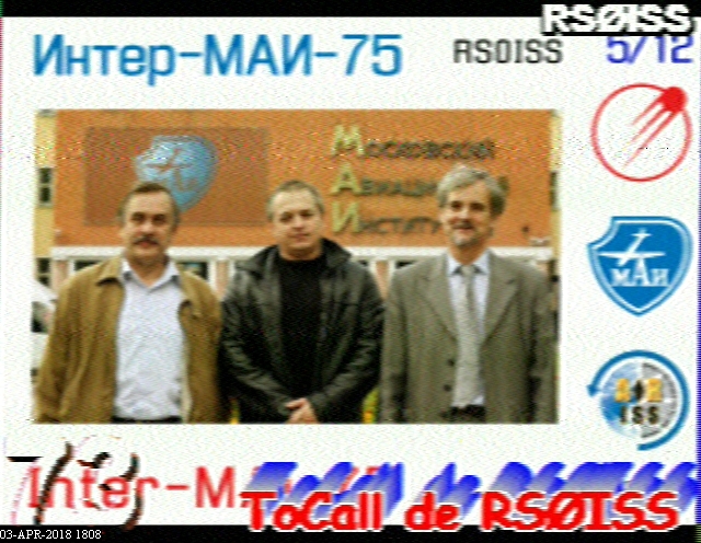

Ну и сигнал .... принимал на ГП 595+60 дб .... третью принял на половину, ушёл с радара. Роман я гляжу, что принимаю после тебя эти картинки на 5 минут позже. У тебя 20:54 мин, а у меня 20:59 мин №6 фото.

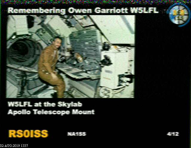

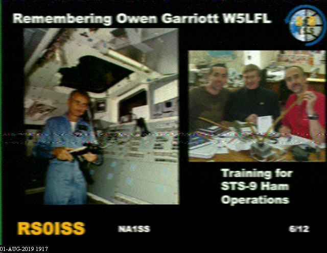

Игорь, это вчерашняя картинка..... сегодняшняя вот:
Вложение 2702
я их тут переименовываю чтобы на аргентинский диплом заливать, вот и вставил не ту :(
ну а 5я у меня в шумах...
все что принимается льется сюда, кроме совсем уж откровенного непотребства.
