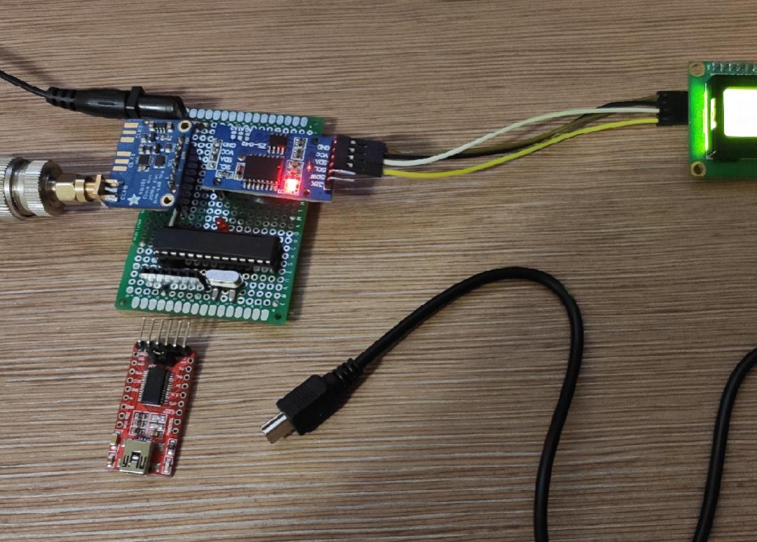

сложно только на части залить загрузчик chip45 - нужен программатор,
в остальном никаких проблем. ну не считая что автор пока другим занят и никак переключалку ДПФ не впилит.
первые эксперименты я делал на плате ардуины, только 328ю поставил с прошитым загрузчиком, а когда взлетело, тогда уже распаял на макетку.
всего деталек кварц, 3 резистора и 3 конденсатора.(+ светодиод и резистор - опционально) и гребенки для подключения модулей.
еще гребенку для GPS надо поставить.

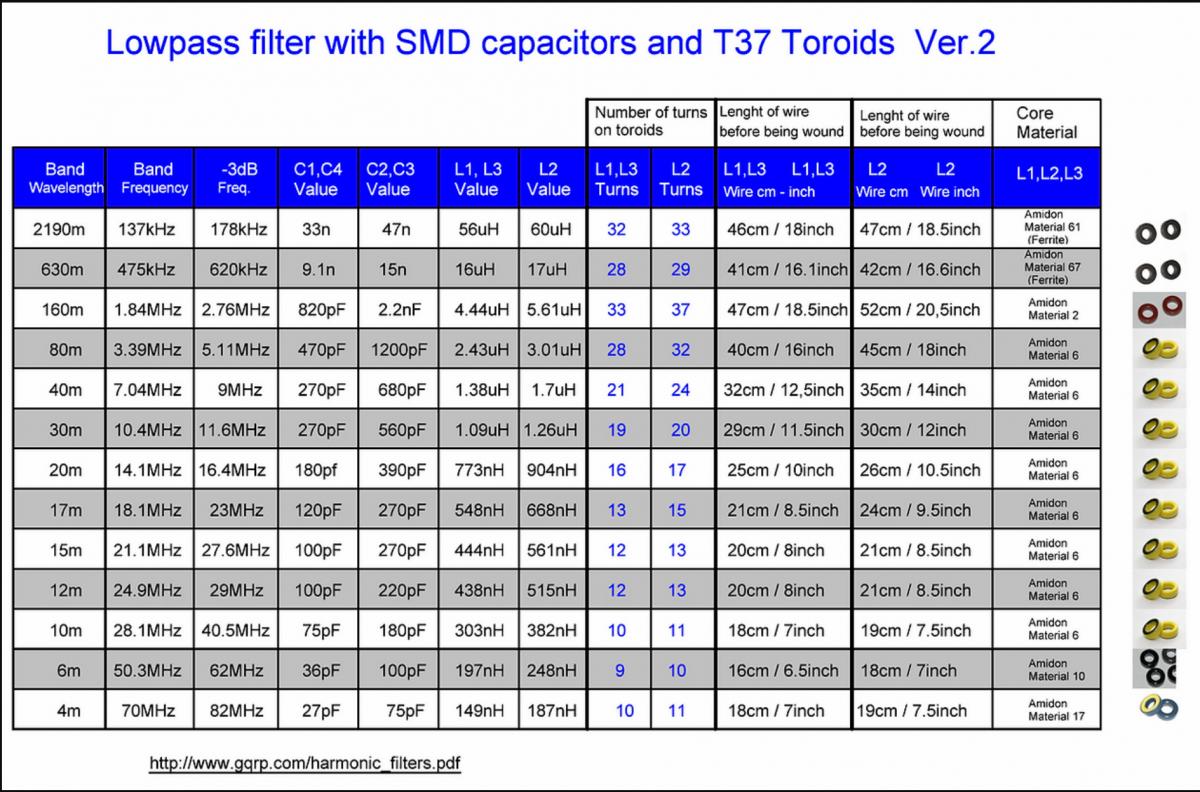

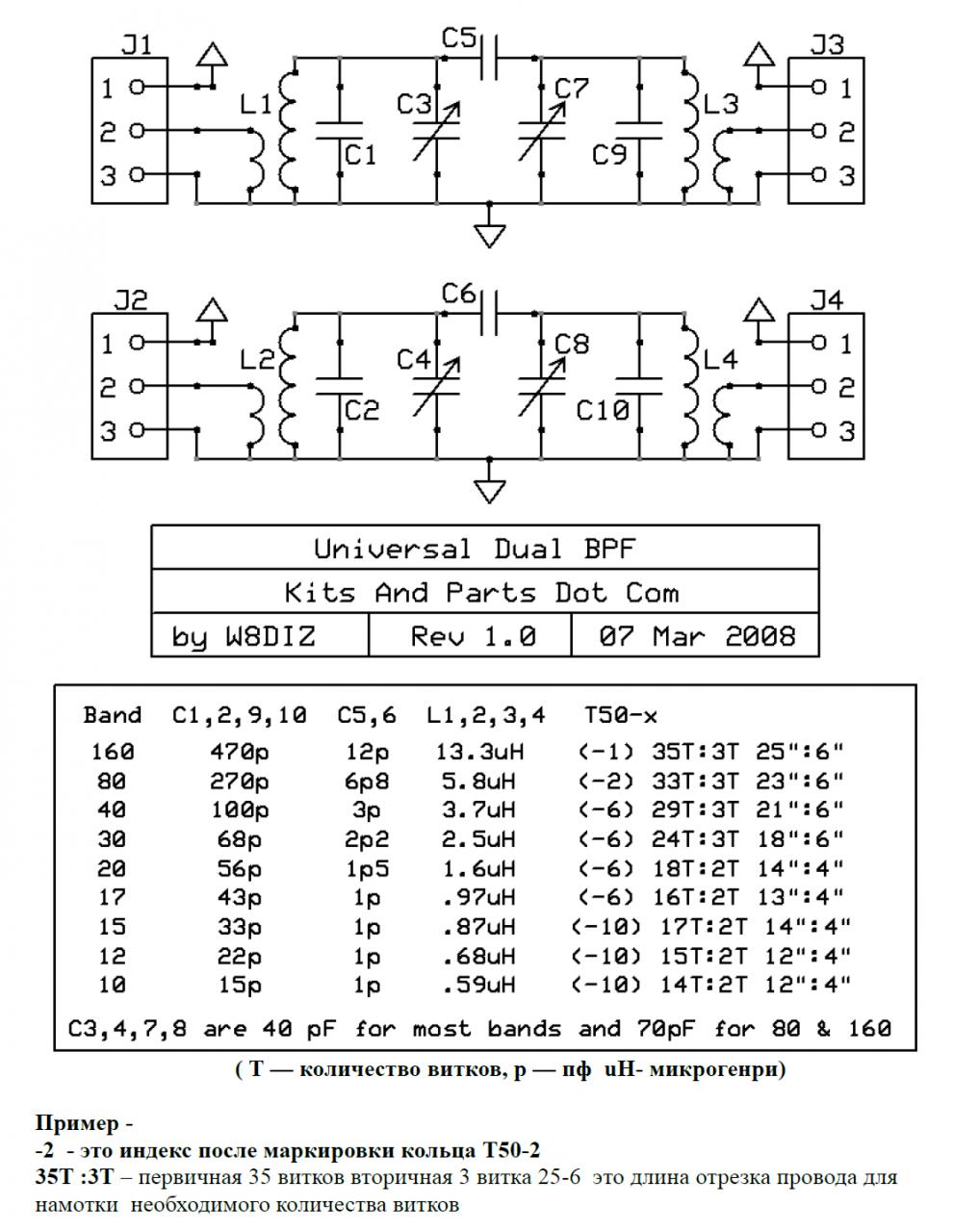

добавим чюда еще статейку про полосовые фильтры ДЛЯ БОЛЬШОЙ мощностиЦитата:
....Только вот никак не возьму в толк как узнать сечение провода которым нужно мотать....
По разному…. Для гетеродинов/генераторов провод нужно брать потолще. Но здесь нужно учитывать, что более толстый провод не уместиться на кольце, равно как и на ином сердечнике.
Например, 40 витков провода на кольце Амидон Т50-2 не получиться намотать проводам диаметром 0,4 мм. Он просто не влезет. Поэтому я беру примерно 0,23 мм.
Ориентировочно, для частот 1,5…3,5 МГц беру провод 0,12…0,2 мм. Для частот 7…14 МГц беру провод 0,2…0,3 мм. Для более высоких частот- 0,4 и больше миллиметров.
Спасибо огромное то-есть в программе не учитывается сечение провода а это ведь разбег по индуктивности
Этот разбег не столь существенный и им пренебрегают. Считалка для колец Амидон на сайте coil32 также не учитывает диаметр провода.
Индуктивность катушки намотанной на кольцевом сердечнике зависит только от количества витков,но не от диаметра провода.Чем больше диаметр примененного провода, тем выше добротность катушки.
https://pa0fri.com/Diversen/LPfilter...s%20filter.htm

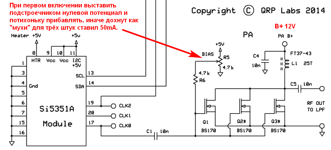

Только не понятно, почему многие гоняются для PA за BS170, котрые зачастую "пустые". Неужели нет других полевиков.
дешевые, не горят от перегрева, схема простейшая, довольно линейные во всем диапазоне частот.
главное со смещением не переборщить.

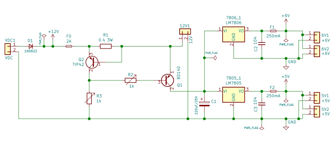

Схема питания для PA с защитой от перегрузки по току
Вложение 3740
Как то так. Чем и что прошивать? Изучаю дальше.

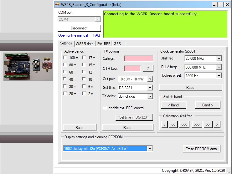

Применил XLoader для прошивки UNO WSPR_Beacon_3.hex
Вложение 3750
Подключился к плате WSPR_Beacon успешно
