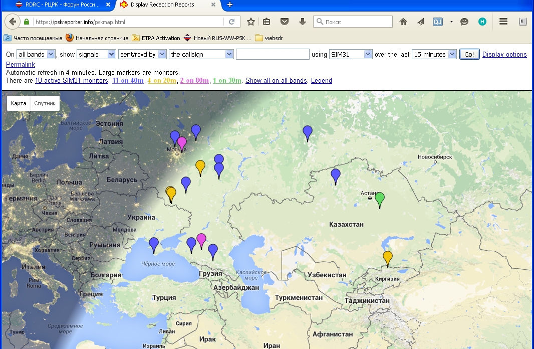

В pskreporter.info удобно мониторить где кто в данный момент находится. Рекомендую.
