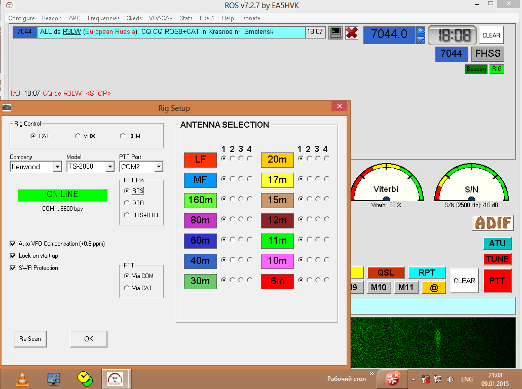

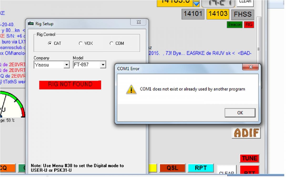

При настройке программы пишет, что COM1 не существует или используется другой программой. Так я в настройках и указываю COM3 (ставлю точку COM и выбираю COM3) Соответственно трансивер не управляется. Другие программы работают через этот СОМ3 без проблем. При запуске этой программы, другие программы отключаю. Иногда при тестировании САТ пишет "закройте хэм радио делюкс", но этой программы у меня даже нет. В чём может быть причина? У кого какие настройки, версии , работающие с САТ ? ROS v.7.2.7, Win7.
у меня UR5EQF и встроеный ROS. CAT не работает.но COM4 работает. COM3 использует CAT/
ROS v.7.2.7, WinXP
CAT работает.

Алексей, а у Вас трансивер подключен к компу через стандартный СОМ или через USB?
через COM порт установленный на материнской плате.
Попробовал включить через usb-com адаптер, тоже работает. Нажал Re-Scan и программа нашла новый порт.

Пробовал отключать всё, что подключено к USB, всё равно требует COM1, которого у меня нет. Пробовал установить другой трансивер в настройках, всё бесполезно. Ещё завтра попробую увеличить скорость обмена на трансивере (стоит 9600). Re-Scan не находит порта. У меня ноут, физического COM порта нет, только адаптер. Может под Win7 эта программа не заточена?
Тоже ноут использую без физического СОМ порта. Подключаю через UnicomDual USB Interface под Win8.
Два виртуальных порта: СОМ1 для САТ, СОМ2 для РТТ.
Посмотрите ещё раз в Диспетчере устройств номера Ваших виртуальных портов. Их номера можно при необходимости изменить в свойствах

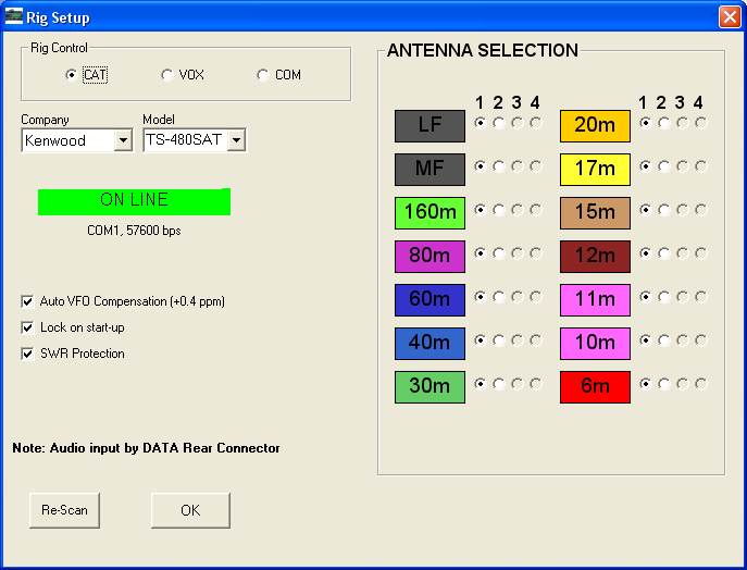

Подключал и к ICOM 7000. САТ работает при 9600 и в трансивере и во всех программах ставлю.
В режиме FHSS САТ управляет тоже устойчиво переходами по частотам.
Вложение 253
Без бубнов связал с PSDR
Испробовал всё что можно, СОМ переименовывал, скорость менял, передёргивал, перезагружал - всё бесполезно. Установил программу на стационарный комп под WinXP, всё заработало сразу, СОМ порт определился автоматом. Шнур тот же home-made (телефонный), с ним все программы работают. Провёл 10 связей.
Посмотрите Свойства USB Serial Port> Параметры порта> Дополнительные параметры - минимальные значения таймаута. При установке драйверов виртуальных портов по умолчанию тут были у меня нули. И САТ не работала.

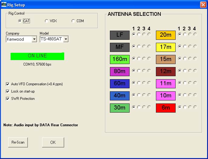

Почему эта программа включает TS2000 на "ЗАМОК" ? Точнее блокирует верньер и после выхода из программы так же верньер заблокирован?
Приходится нажимать кнопки FUNC - ATT и разблокировать частоту. После этого можно работать на любой частоте.У вас тоже самое происходит с частотой трансивера?
Ясно,а я думал,что у меня не исправная программа....вроде все галочки убираю - а блокировка всё же остаётся.Не удобно с одной стороны..... потом голову ломаешь как это отключить.Приходится читать инструкцию.... где,что нажать? Где отключается блакировка? .....
Configure > Rig - снять галочку.

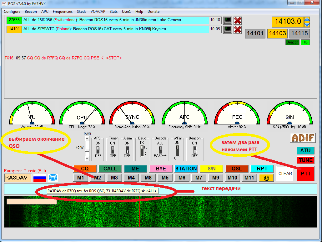

Когда мы записали в макросы свою информацию, можно приступать к работе.
Для работы на общий вызов, достаточно нажать один раз кнопку CQ. После окончания вызова, передача автоматически перейдёт на приём.
Вложение 913
В дальнейшем, при проведении QSO, сначала выбираем макрос, а для передачи нажимаем РТТ, для автоматического перехода на приём нажимаем сразу же, повторно.
Вложение 914
