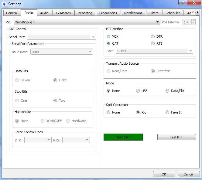

    Начинал тоже с этой программы. Запуск из лога. Сейчас она установлена, но не пользуюсь
    Вложение 855
    С логом стыкуется идеально. Проблем никогда не было.Использую Win-7 x64, но и на второй Win-10 x64 работает идеально.

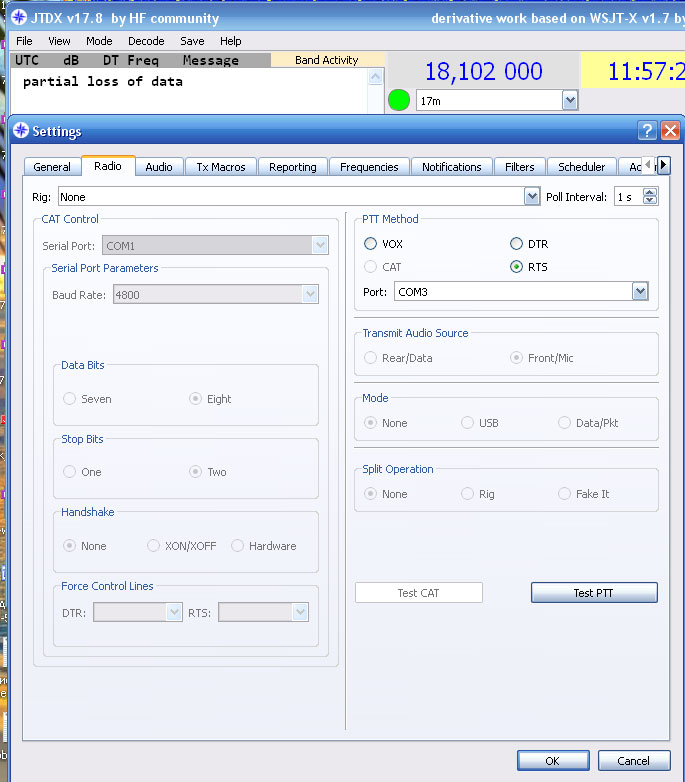

    Проблема в том, что у меня не получается подружить JTDX c трансивером (SW2015). JT65 работает (правда, только автономно). Пробовал управлять через виртуальный порт VSPE, все работает, но в логе не отображается частота. Я не особо крутой компьютерщик, третий день бьюсь, и все без толку.
    2,946
    Цитата Сообщение от Виктор RK6FK Посмотреть сообщение
    Проблема в том, что у меня не получается подружить JTDX c трансивером (SW2015)...
    Виктор, а тогда и не надо его "дружить"... работайте автономно... без САТ... в настройках JTDX выберите Rig : none ... см. на картинке... диапазоны будете менять в программе вручную...
    настройки порта посмотрите в тех настройках, которые Вы делали в JT65-HF - я понял, что в эфире Вы этой программой уже работали... значит и JTDX будет также работать и управлять трансивером на приём-передачу...
    Юрий, огромное спасибо за подсказку! В этом режиме JTDX тоже заработал. Буду пробовать в эфире!

    Я раньше для управления, выставлял название трансивера, но после того как был вынужден почти сразу, поменять подряд несколько трансиверов, стал выбирать OmniRig:
