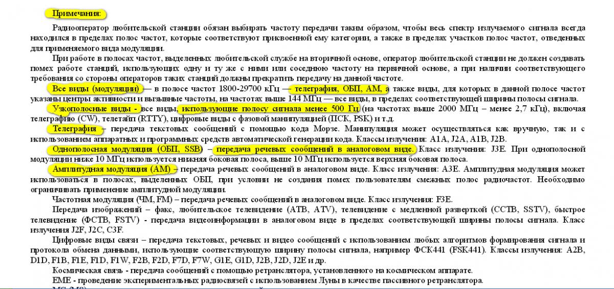

Доброе время суток всем,может мне кто подскажет. Можно ли работать в JT-65 на частоте 7,076 кгц?
По "Приложение к решению ГКРЧ от 22 июля 2014г №14-26-04." работать запрещено.
Термин "Всеми видами" разрешает работать полосой 2700 гц,а у цифры максимум 500 гц,у телеграфа 200 кц,так можно работать или нет?
Если использовать термин "Все виды,тогда цифрой можно работать от 7,040 до 7,200 кгц.
