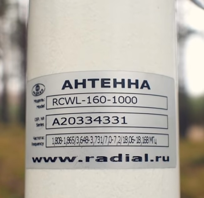

    Если нет места для установки полноразмерных антенн на три диапазона 160, 80, 40, то оптимальным может оказаться антенна, предлагаемая фирмой "РАДИАЛ" https://www.radial.ru/catalog/antennas/dipole/rcwl160.
    Проверку работы антенны, провёл RA3TLB. Видео здесь: https://youtu.be/p6FDfnBaRcg
    Для тех кто не хочет покупать готовую, я расскажу как изготовлена антенна.

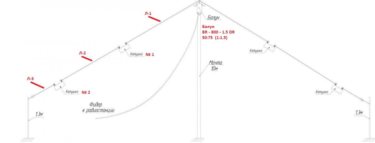

    На заводе антенна изготовлена из латунированного тросика в ПХВ изоляции 2мм/3мм.
    Лучи длинной:
    Л-1 = 11,5м;
    Л-2 = 5,6м;
    Л-3 = 3,0м.

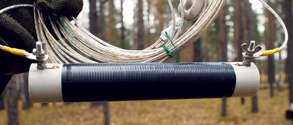

    Катушки сделаны на каркасе из водопроводной трубы диаметром 40мм.
    К-1 = намотана проводом ПЭ 1.2мм 51 виток. индуктивность 56 µH
    К-2 = намотана проводом ПЭ 1.2мм 145 витков индуктивность 175 µH
    Для защиты от влаги, на катушки одета термоусадочная трубка.

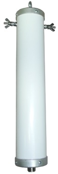

    Балун применён BR-800-1.5DR 50:75 (1:1.5). Цена 4200 руб. https://www.radial.ru/catalog/access...aluns/br_800dr
    Несколько лет эксплуатации балунов на полигоне фирмы "Радиал" показали, что для некоторых типов антенн, например, Windom (BR-800-4DR) или Delta (BR-800-4DR), кроме асимметрии не хватает ещё и отсечки токов с оплётки кабеля.
    Появление паразитного резонанса за счёт "антенного эффекта" фидера заставило установить токовый дроссель. Эту догадку подтвердил анализ линейки продукции немецкой фирмы Fritzel, имеющих в своём составе такой дроссель.
    С его включением проблема была решена и резонансы антенны стали чётко отзываться на панорамном КСВ метре без каких-либо паразитных всплесков.
    Токовый дроссель выполнен из фторопластового кабеля,который намотан на 12 -ти ферритовых кольцах.
    В качестве трансформатора применён ШПТЛ (широкополосный трансформатор на длинных линиях), принцип которого основан на передаче тока по линии связи,а не магнитным потоком через сердечник, как у классических трансформаторов. Такая схема значительно повышает проходную мощность и снижает потери.
    Допустимая мощность антенны с этим балуном - 1000 Вт.
