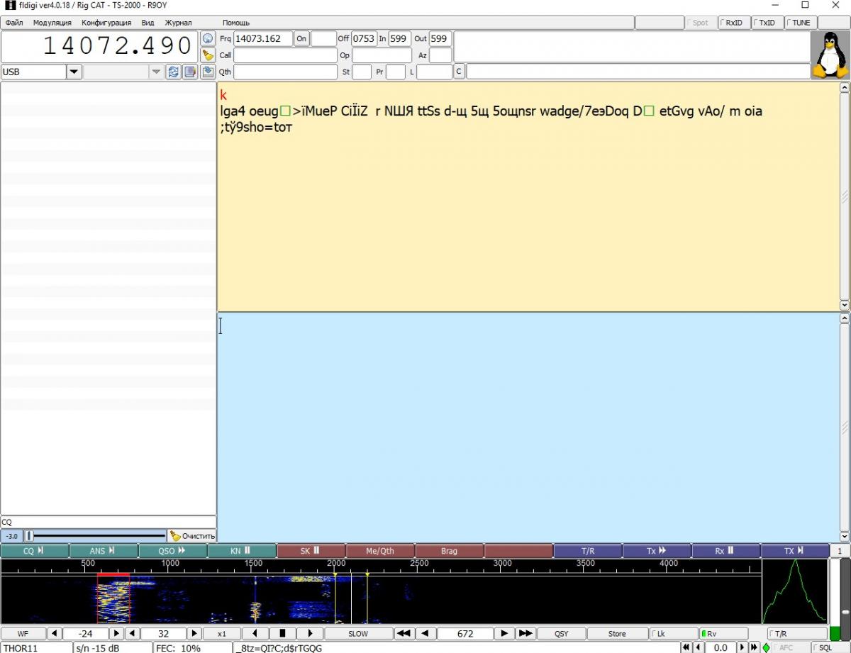

    Может кто нибудь подскажет в чём дело? Сигнал вижу, но кодировка сигнала не проходит, может на LSB все работают? У меня верхняя боковая в THOR11.

    Вроде работают на USB. Бывает что сигнал не декодируется.

    У меня такая же ситуация

    Игорь!... у тебя включён РЕВЕРС - в правом нижнем углу выключи кнопку Rv... скорее всего, что в этом причина

    Или проблема со шрифтами (точнее кодировкой) или действительно реверс
