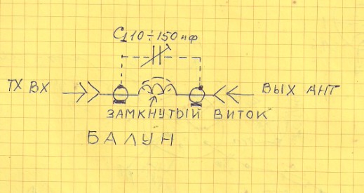

    Кто нибудь применяет дроссель на антенном фидере? Есть вопрос, за чем на ферритовые кольца устанавливают два замкнутых витка?
    Понятно, что ферритовые кольца греются от большой мощности и плавят оболочку кабеля. Далее кольца просто крошатся от нагрева и дроссель перестаёт работать. Ни где в любительском радио толком не описан процесс и назначение этих короткозамкнутых колец на феррите.
    Я использую заводские такие дросселя, они к тому же работают как симметрирующее устройства на больших мощностях.
    Этот вопрос на счёт этих дросселей был задан мне одним радиолюбителем тесно связанным с МКС RS0ISS. Он ищет литературу по применению
    этих замкнутых витком. Попросил отправить мне QSL и получил этот вопрос.
    Может есть у кого нибудь техническая литература по этим замкнутым виткам на ферритовых кольцах и что в них происходит?
    В книге "АНТЕННЫ" автора И.Н.Григорова есть краткая статья, но толком явление не описано.

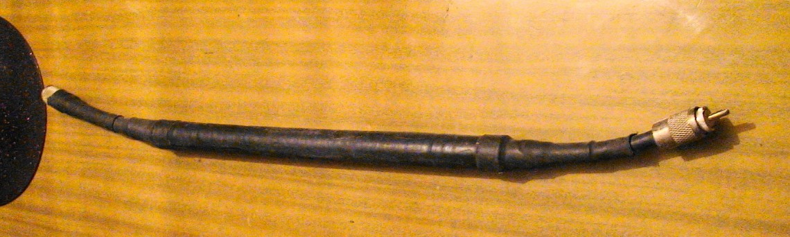

    Да нет Владимир, есть разница, покупал 6 шт таких балунов ( дросселей). Один сгорел ... заводской дефект оказался в нём, пайка витков оловом распаялось, оплётка кабеля выгорела и кольца рассыпались. Использовал на Яге, обратка по ВЧ попёрла на корпус ПК и трансивера. Опустил антенну, снял дроссель, разобрал и убедился в дефекте. Заменил на новый, всё работает по сей день. Тогда использовал Акком 2000R, на выходе было 1,5 квт. Сейчас в три раза меньше, полёт нормальный. Ещё вот такой вариант этого дросселя использовал, эффективно давит гармоники, но на один диапазон, на много диапазонов надо перестраивать фильтр пробку. К стати QSL карточку я получил за связи с МКС.

    Игорь, на рисунке в книге от руки дорисован замкнутый виток. Вопрос: ЗАЧЕМ ДОРИСОВЫВАТЬ?
    Возможно имелось ввиду это: http://lib.qrz.ru/node/1039 ....? Но ведь это вовсе не короткозамкнутый виток.
    Нет Сергей, это разные схемы. Я понятия не имею как этот дроссель правильно называется, или тансформатор симметрирующий или бинокулярный трансформатор или всё же дроссель?

    Нет Сергей, это разные схемы. ...
    По поводу работы запорного дросселя ..
    Верно, я показал симметрирующий трансформатор.
