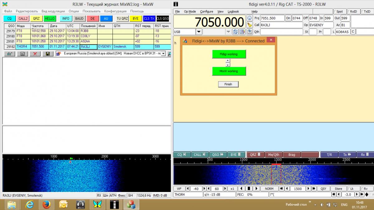

    Доброе утро!
    Попробовал связку - работает нормально, видно на снимке.
    Управление частотой, запись в оба ЛОГа идёт из FlDigi - очень удобно.
    73! DE Михаил, R3LW

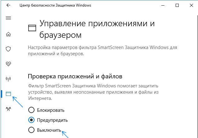

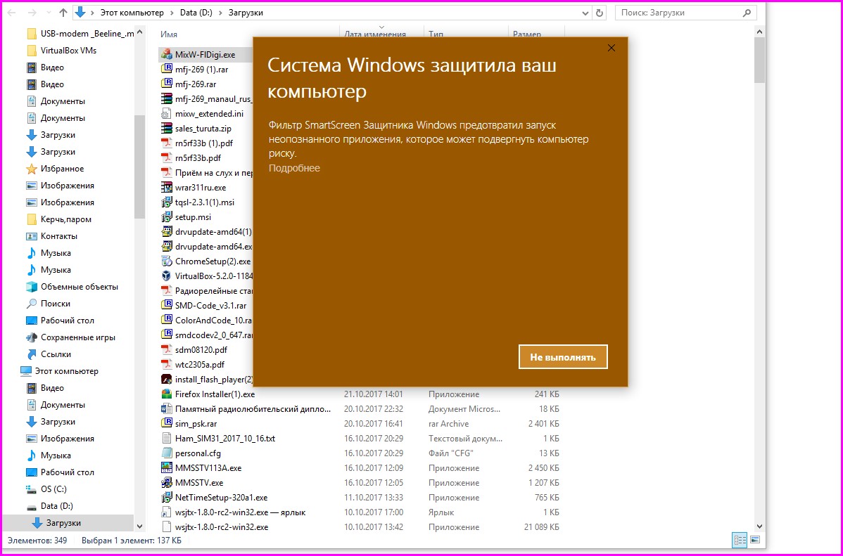

    Добрый день Виктор, подскажи мне, я попытался запустить эту программу,но она у меня на Винде 10 ПРО не проходит. Отключить защиту управления Виндой? Я изменю систему?
    На моём ПК придирчивая система стоит, не все программы приемлемы, как быть?
    23.09.2014
    SWL
    KN78MJ
    178
    У Вас в настройках smartscreen стоит Блокировать. Можно поставить Предупредить.
    73! Олег
    Переставил, сейчас по новой попробую установить.
