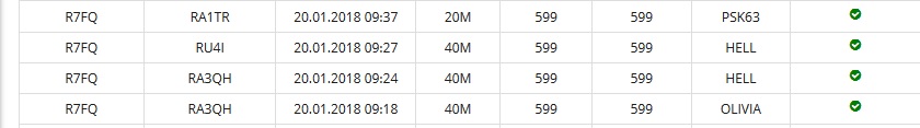

    [20.01, 14:51] RA3QH: Сергей проверь HELL нашу связь...вместо моды 599 на хамлоге отобразилось...и контестия не подтверждается тебе от меня....
    Запись в журнале верная. В adi записана мода-3. Почему загрузились цифры всместо моды, понять не могу. Повторно перезагрузить не получается.
    Надо удалить загруженный файл и загрузить снова исправленный,я так делаю
    796
    Не смог найти где удалить, ни на клублог, ни на хам-лог.
    На хэмлоге, в журнале загрузок,где показывается сколько загружено QSO,справа есть символ корзины(правее колонки Не Загружено (Подробно)), надо нажать на корзину и файл удалится с хэмлога.
    796
    Всё удалил и заново загрузил. Теперь верно отображается мода.

    Сергей...нет не верно.....
  10. #10
    796
    Ещё раз удалил и загрузил, проверяйте:
