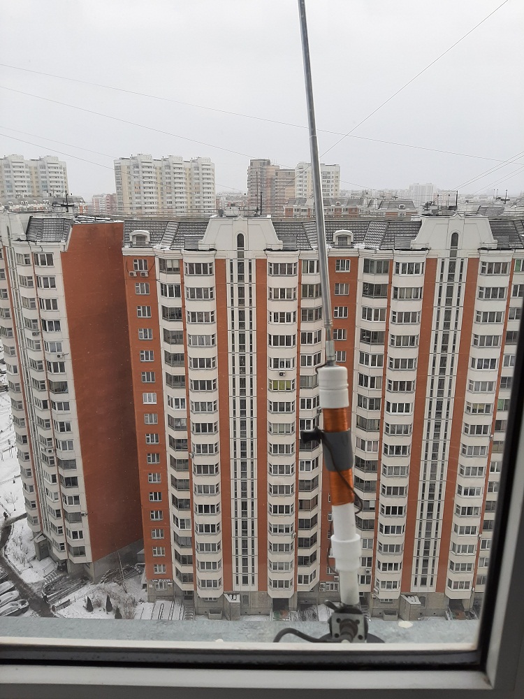

    Сегодня так сложились звёзды, что пришлось работать на самодельную автомобильную антенну, установленную на металлический отлив подоконника. Трансивер FT-817, мощность 5 ватт.
    Вложение 3593
    Конечно, более мощные станции регулярно "топтались" по голове, но, не смотря на это, MSHV прекрасно декодирует ответы!

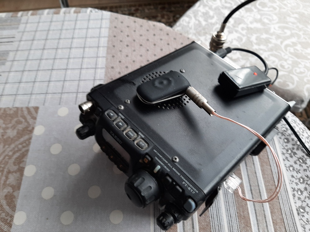

    Кому интересно, сегодня впервые испытал в контесте беспроводный блютуз интерфейс - "полёт" нормальный.
    Вложение 3594
    Изготовил его для работы в поле, чтобы не таскать с собой провода.

    Добрый день. Этим интерфейсом пользуюсь не первый год, в основном для работы в поле. В настоящее время отказался от разделительных трансформаторов - влияния на мой FT-817 не заметил. Управление PTT по VOX, задержек не наблюдается. Преимущества - полная развязка с трансивером, влияние "мусора" в антенне на компьютер не наблюдается. Позволяет, при наличии блютуз CAT, располагать трансивер непосредственно у антенны, а самому - на удалении до 10 метров (очень удобно при работе в поле). С интерфейсом работал почти всеми цифровыми модами. В интерфейсе можно использовать любую блютуз гарнитуру, главное, чтобы в ней было гнездо для наушников, тогда ничего не нужно будет перепаивать. Аудиосигнал принимается с динамика трансивера - посторонние звуки практически не влияют на качество декодирования, проверено работой в эфире при параллельном просмотре телепередач. ALC легко управляется соответствующим движком в программах, а также кнопками на самой гарнитуре. Встроенного аккумулятора хватает надолго, увеличить время работы можно следующим образом - подзарядить гарнитуру от PowerBank и , не отключая его, работать. Если подключить внешний аккумулятор во время работы, гарнитура переходит в режим зарядки и работа невозможна. Во всяком случае у меня происходит так.

    Любители попаять могут самостоятельно изготовить блютуз интерфейс уровнем выше, взяв за основу гарнитуру. ознакомившись с этим описанием: http://www.w1hkj.com/vk2eta/Old_Manu...V-1.2.0RC5.pdf
