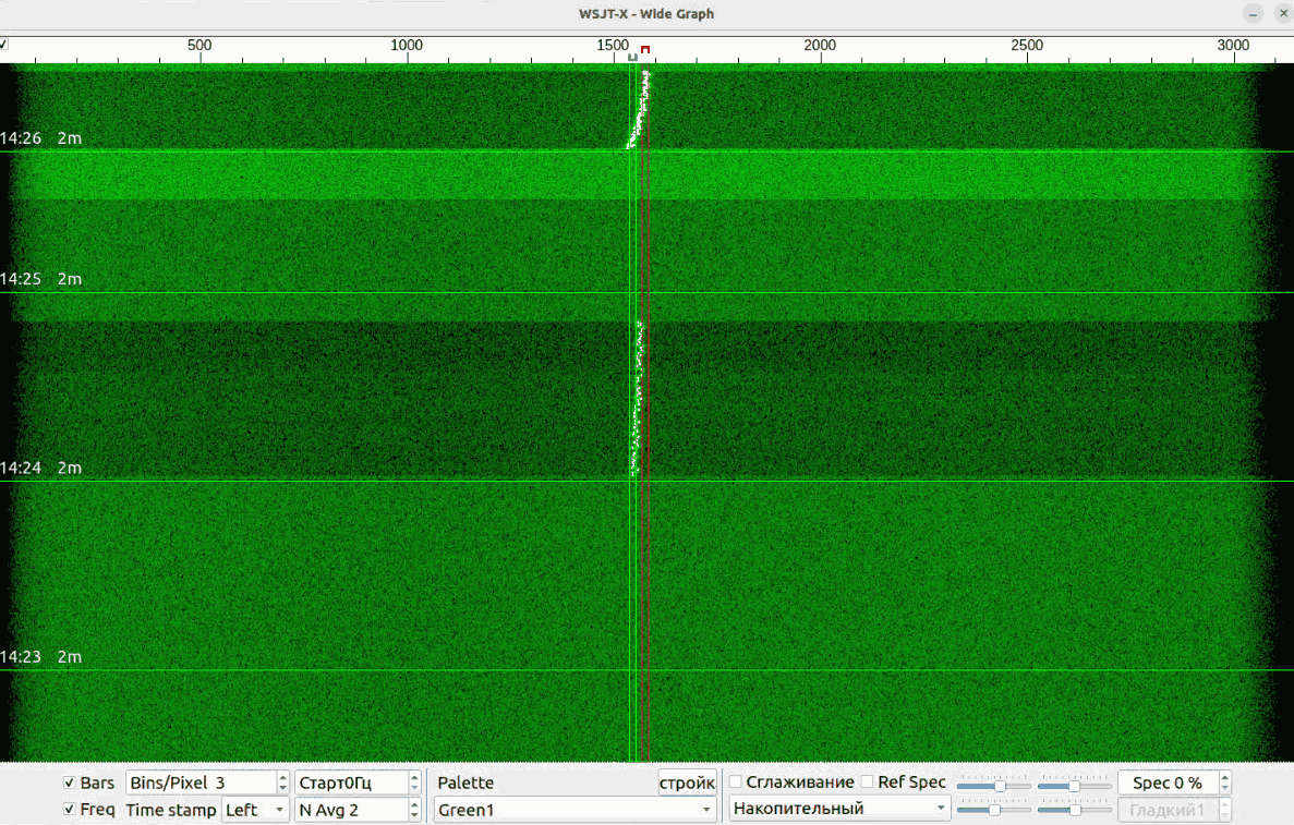

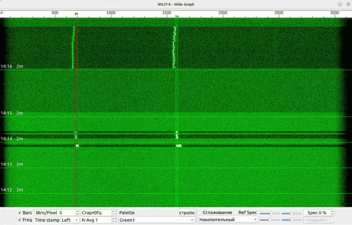

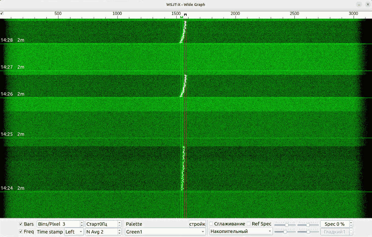

    Вот такая ситуация. Режим JT9 для наглядности длительный период. Когда хлодных TRX уход частоты не такой большой, как при нормальном "прогретом", когда включается и выключается внутренний вентилятор. Сопля слева - был включен компрессор.

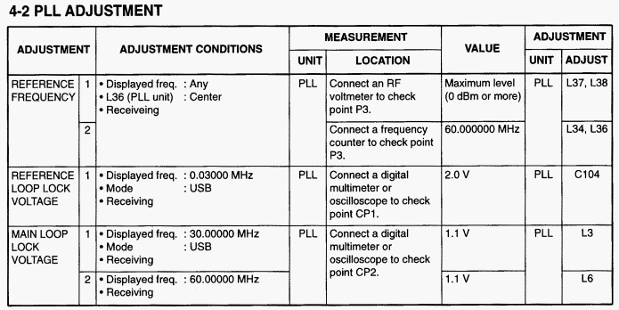

    Начал с "PLL adjustment", напряжения были чуть занижены - выставил. Все пришло в норму, уход частоты порядка 7..10 Гц, что для "цифры" наверное допустимо (проверял в JT9).
