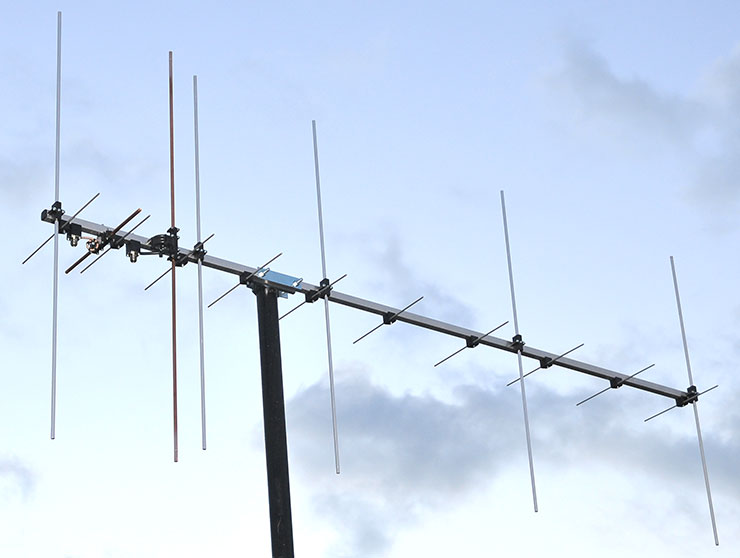

    Yagi Dual Band (144-432 MHz)
    Коммерческие примеры:
    https://antennas-amplifiers.com/sate...144mhz-432mhz/
    https://antennas-amplifiers.com/dual...0cm-satellite/
    Есть ли источники для homemade повтороения? Бум - алюминиевый квадрат 20х20мм, крепление бума "за конец", запитка двумя кабелями.

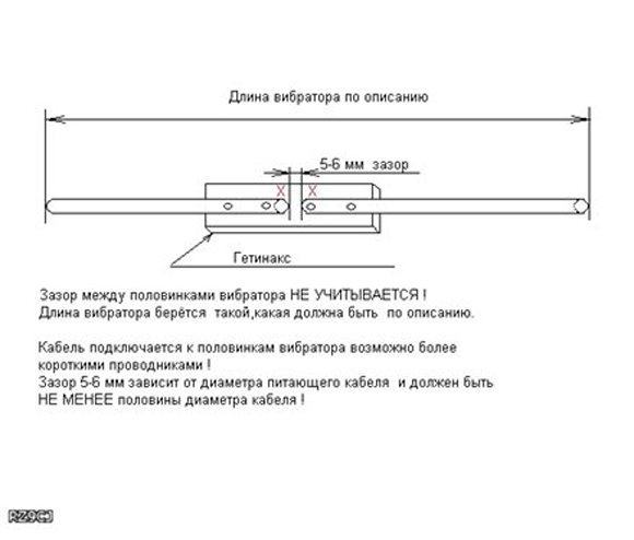

    5-6-6 rz9cj ноябрь2012.maa
    5+6 считают одной из лучших для работы с руки или балкона...
    еще и питание 1м кабелем.

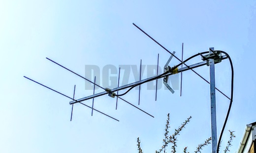

    2,189
    я же помню что гдето видел нечто подобное....
    http://dg7ybn.de/144MHz/144_sat_handheld.htm

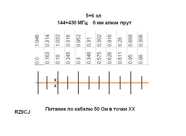

    660
    RZ9CJ 5+6 4mm
    Нашелся файлик оригинальный RZ9CJ с диаметрами элементов 5,5мм. Попробовал пересчитать на диаметр 4мм (пруток сварочный присадочный).
    Вложения Вложения

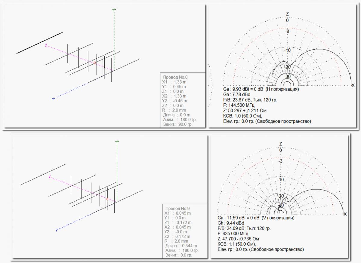

  10. #10
    660
    RZ9CJ 5+7 5mm
    По быстренькому с картинки набросал модель 5+7 алюм 5мм. Не стал оптимизировать - пусть будет как в первоисточнике.
    Верхняя таблица это 5+6 4.0.maa (из сообщения выше #9). Дальше выводы делайте сами.
    Вложения Вложения
