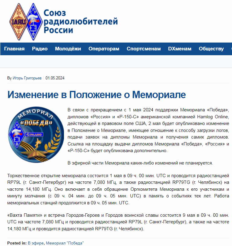

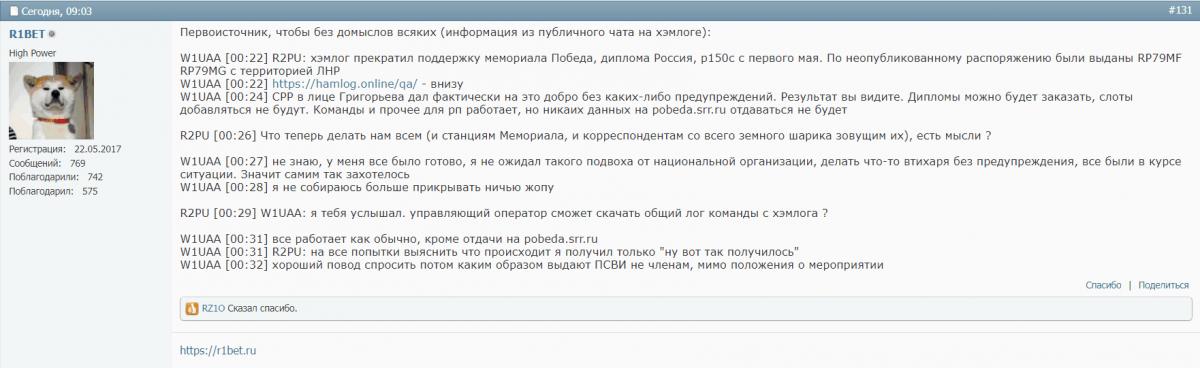

    Мемориальные позывные по ссылке. [#8273]
    Положение Мемориала «Победа-79» (pdf)
    https://hamlog.online/club/srr/
    Оставлю скриншот от 1.05.2024 для потомков...

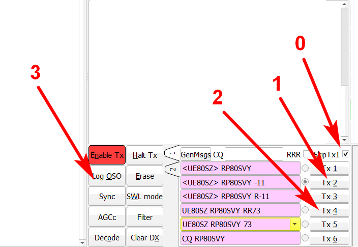

    JTDX работа двух мемориальных станций
    MSHV напрочь отказывается работать двум мемориальными станциям между собой, вываливая предупреждение, которое обязательно нужно подтвердить. Остается вариант JTDX. Но не все операторы понимают последовательность действий. Операторы должны обязательно наблюдать за работой своих станций, в противном случае будет куча повторных посылок друг другу.
    Может я что-то не верно делаю - поправьте.
    Оператор вызывающей станции в ручном режиме указывает Tx 2 и Tx 4.
    0 + 1 - вызывать станцию сразу рапортом;
    2 - если корреспондент ответил на ваш вызов, оканчиваем QSO RR73;
    3 - сразу сохраняем в лог.
    Оператор отвечающей станции в ручном режиме указывает Tx 3 и Tx 5.
    1,357
    да вроде все так но лучше вообще не заниматься этим...больно геморно...
