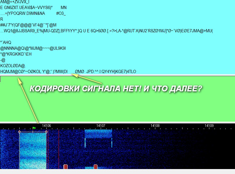

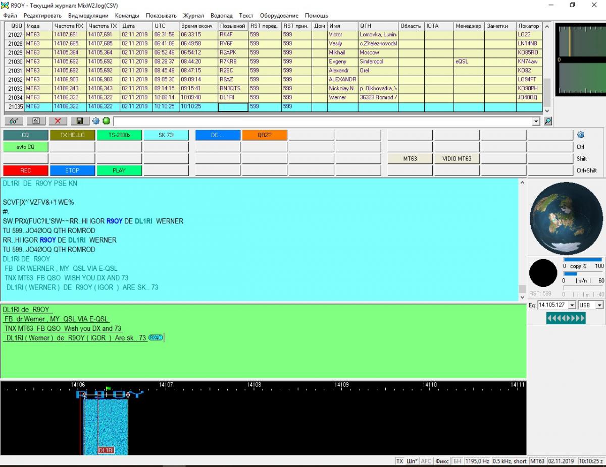

    Пытался давать вызов на МТ-63...... ни кого нет.Правда кто то подходил,но кодировка сигнал не правильная (одни закорючки),возможно на LSB вызывал. У меня везде в программах только USB.
    699
    Давайте попробуем, 14075 режим MT63-500S (или каким нужно)
    У меня эта мода вообще не закрытая ни одним qso
    Вот в общем вымучили - уровень шумодава ...

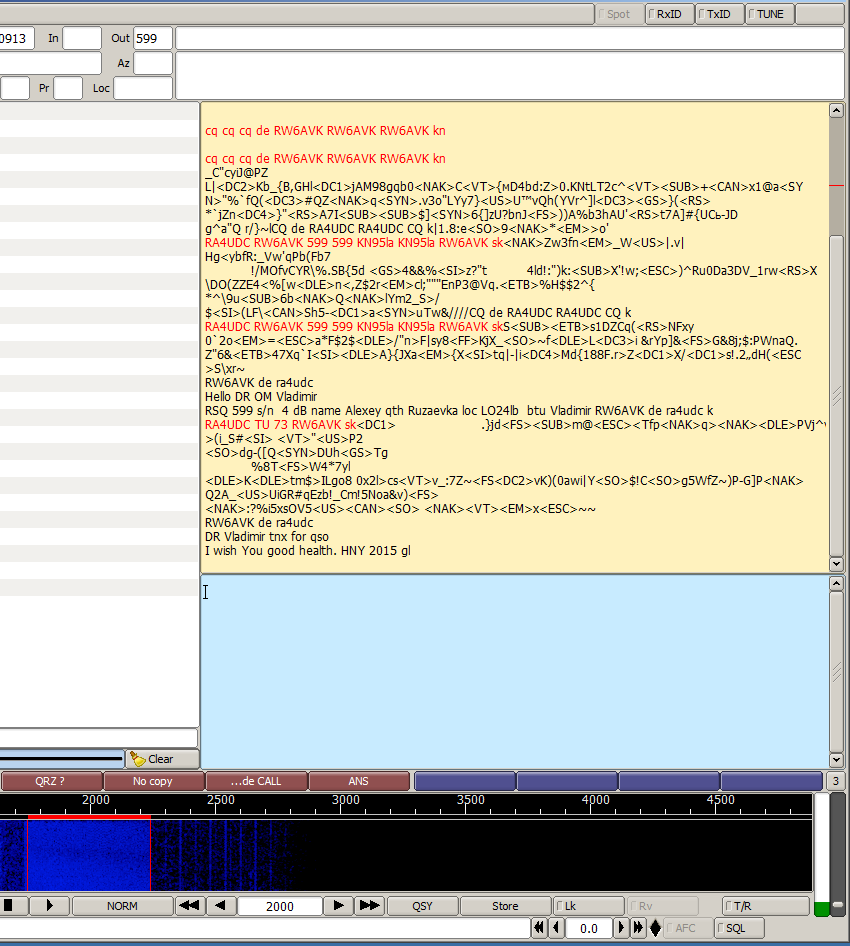

    Владимир, наверное в long будет все-таки лучше. Хотя и декодирование дольше.
    Алексей

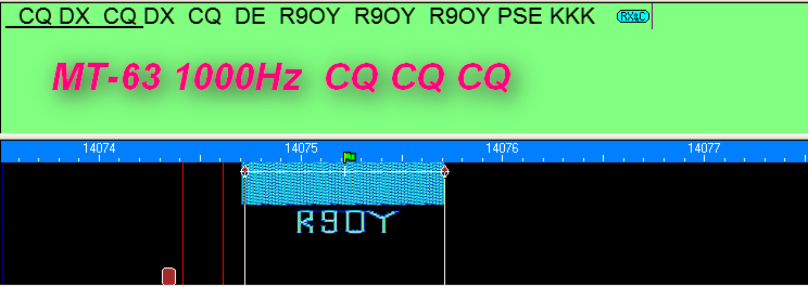

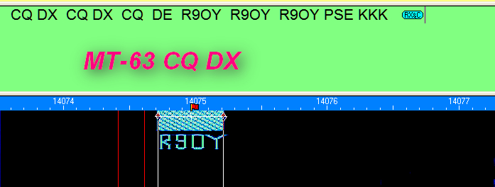

    Давай сработаем,кодировка должна быть ANSI. Полоса 500 гц звуковая частота 1000-1300 гц..только USB ... мой позывной на водопаде. Эта мода у меня давно сработана.
    Частота на трансивере 14,073,110,а на водопаде 14,075,000 гц.
    699

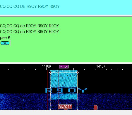

    Ok, на 500L
    R9OY de ra4udc

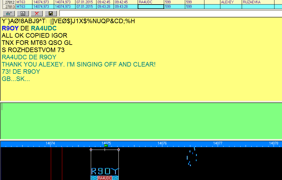

    all ok copied Igor
    tnx for mt63 qso gl
    s Rozhdestvom 73 R9OY de ra4udc sk
    RA4UDC DE R9OY
    THANK YOU ALEXEY. I'M SINGIN7

    Алексей поздравляю с первой связью.В начале правда какие то ероглифы лишнии,а потом всё ОК! Вот скрин вашего сигнала.
    699

    Маломощные сигналы не кодируются, хотя слышал Германию , Европу кодировка проходит но они работают между собой на ближнее расстояние. С трудом взял Крым, 30 мин вызывал, а рапорт получил 599, значит всё же слышит, а антенна и аппаратура желает быть у него лучшей. нервотрёпка всё это. Либо проще проходить мимо QRP/PP станций. Это их проблемы " между-собойчиков" с соседом через огород. Ни кто не читает форум, и работают на не понятным виде связи, не то "короткий" не то "длинный" не то LSB сигнал.

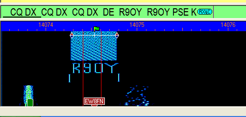

    Ну вот и Германия ответила и ни кто не мешал ....
