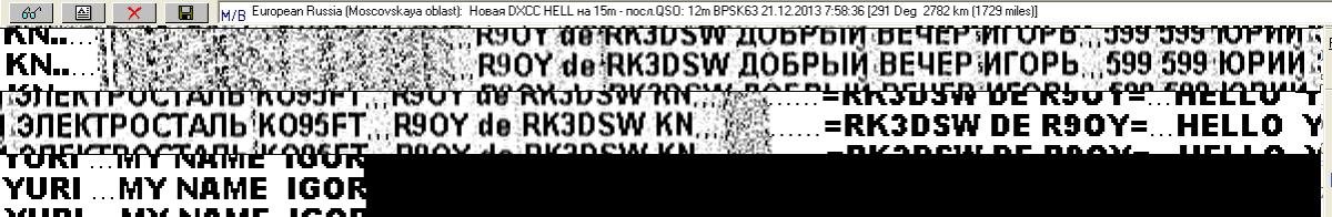

    Всё же в этой "МДЕ" лучше передавать крупным, жирным шрифтом. У ДХ станций полохо читется инфо.
    23.09.2014
    SWL
    KN78MJ
    178

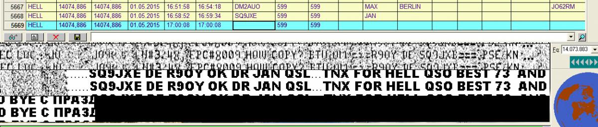

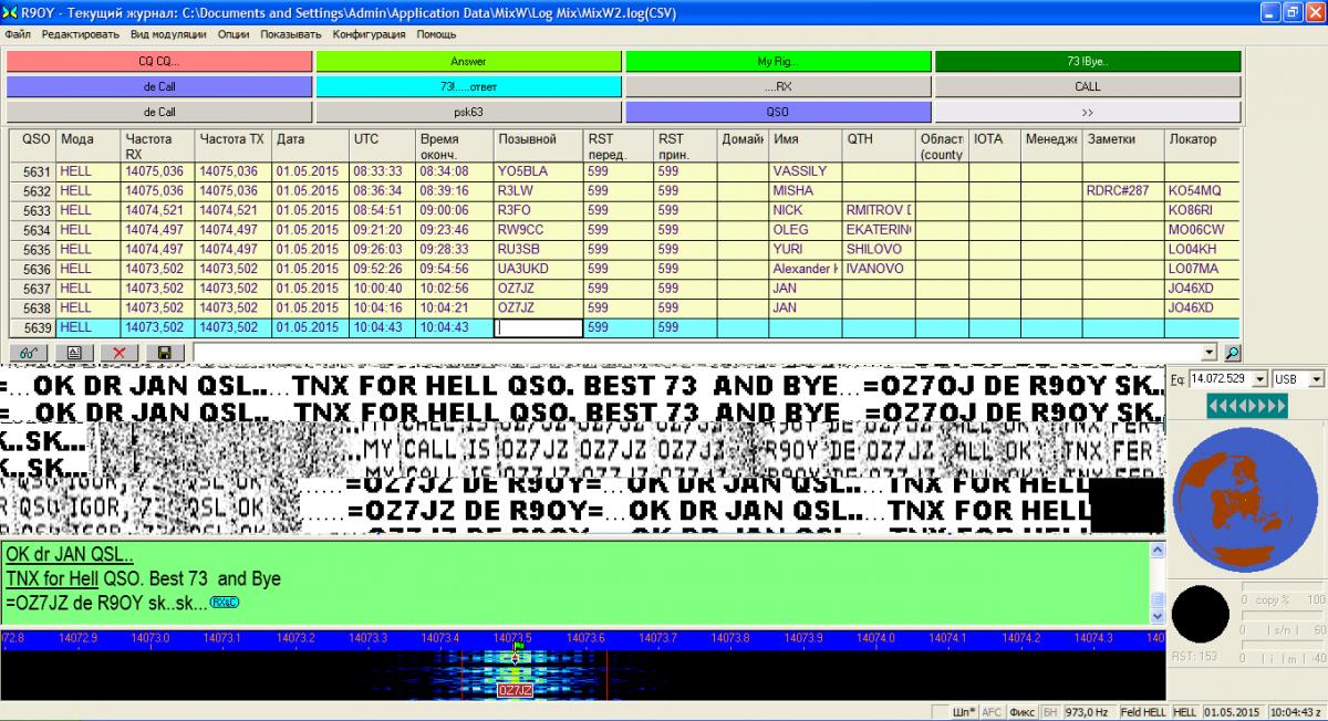

    Тоже возник вопрос по этой моде, почему у одних станций текст принимается под углом у других нормально. В частности сегодня румынские станции "шли" под разными углами наклона, а другие принимались нормально. Пробывал и MixW2.19 и Fldigi.
    73! Олег
    Это зависит от колибровки звуковой карты .....

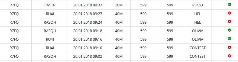

    [20.01, 14:51] RA3QH: Сергей проверь HELL нашу связь...вместо моды 599 на хамлоге отобразилось...и контестия не подтверждается тебе от меня....
    Запись в журнале верная. В adi записана мода-3. Почему загрузились цифры всместо моды, понять не могу. Повторно перезагрузить не получается.
    Надо удалить загруженный файл и загрузить снова исправленный,я так делаю
    796
    Не смог найти где удалить, ни на клублог, ни на хам-лог.
    На хэмлоге, в журнале загрузок,где показывается сколько загружено QSO,справа есть символ корзины(правее колонки Не Загружено (Подробно)), надо нажать на корзину и файл удалится с хэмлога.
    796
    Всё удалил и заново загрузил. Теперь верно отображается мода.

    Сергей...нет не верно.....
  10. #10
    796
    Ещё раз удалил и загрузил, проверяйте:
