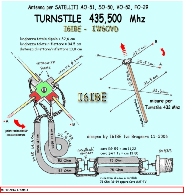

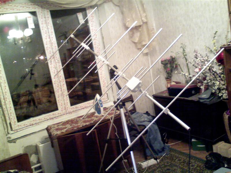

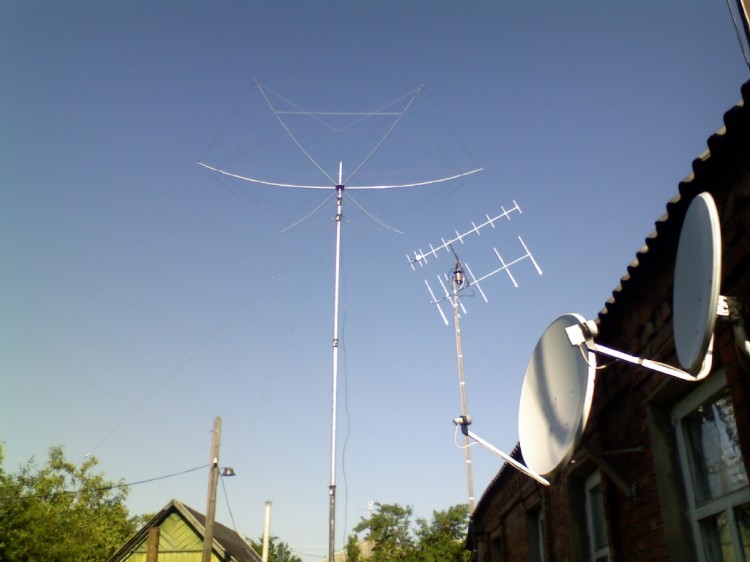

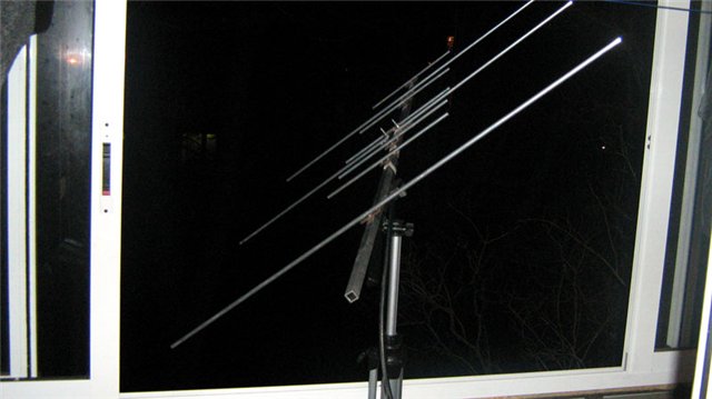

    Проверенные антенны на практике....

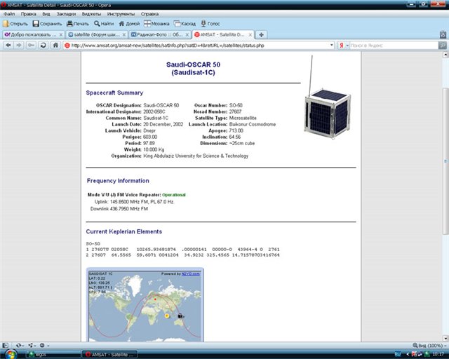

    Текущие сведения о спутниках находятся на сайте www.amsat.org
    http://www.amsat.org/amsat-new/satellites/status.php
    из радиолюбительских
    AO-7 SSB
    AO-51 FM
    AO-73
    FO-29 SSB
    SO-50 FM
    переходим по ссылке выше и жмем на любой из этих спутников
    переходим на страницу где видна вся информация по каждому борту
    к примеру SO-50
    Mode V/U (J) FM Voice Repeater: Operational
    Uplink: 145.8500 MHz FM, PL 67.0 Hz.---передача,мы видим прикрыта тоном
    Downlink 436.7950 MHz FM---- принимаем с борта
