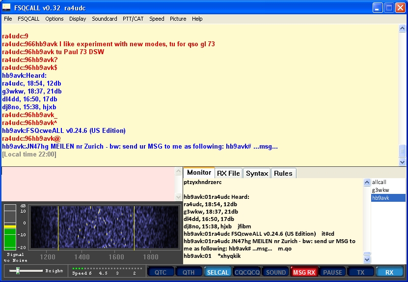

    После проведения qso с hb9avk, немного поигрался с командами, результаты на скриншоте
    Узнал для себя новый Q-код QRR - переход в автоматический режим. Его передал Paul hb9avk при окончании связи, после этого я посылал на его станцию команды и получал от него ответ в автоматическом режиме.
