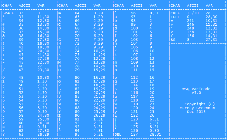

    Цитата Сообщение от R3LW Посмотреть сообщение
    Вот только по-русски не пишет, жаль...
    Таблица поддерживаемых символов

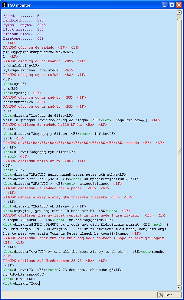

    Провел первую связь с DL1SWN тоже на 7044 в FSQ-6, немец работал в FSQCal
